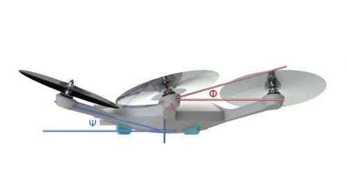

Nagyon bejött a CyPhy LVL 1 oldala.El is játszottam ezzel kapcsolatban a kép kapcsán kicsit fejben.
Mert ugye eme cucc egyik titka az alábbi képen ott is van: a Φ, Ψ szögek megléte. Mármint, hogy a hat rotor nem síkban van. És ugyanez a szögár minden azonos irányba forgó rotor esetén azonos, az ellenkező irányba forgó meg pont szembe tér ki. Így lesz ugye stabil.
És nagyon tetszett a kép, amit látni, lehet, hogy az első kísérletekhez egy-egy ékkel döntötték be a rotorokat. Vajon A vezérlés mennyire más, mint normál esetben? Vagy a vezérlőt az pont nem érdekli?
