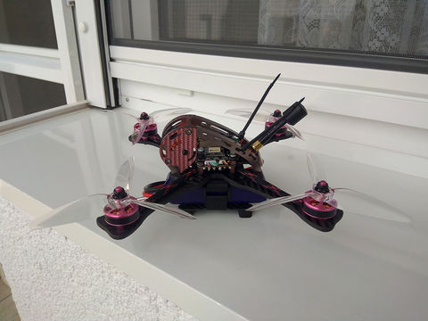

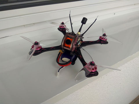

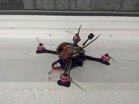

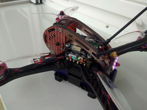

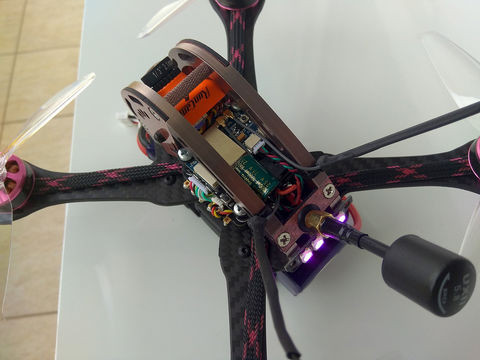

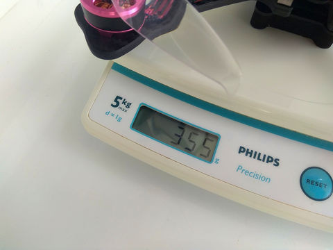

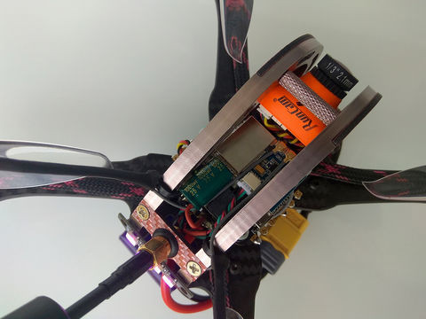

Na elkészült a saját gép:
Teszt repülés már volt, nem éreztem gyengének.
Váz: Leopard LX5
Motor: T-motor AIR 40 2205 2450KV
FC-ESC: OMNIBUS Mini F4 Flight Tower with 4-in-1 ESC
Propeller: GEMFAN Flash 5152
Kamera: RunCam Sparrow
LED: Eachine Aurora 90
Antenna: Realacc UXII
Vevő: Flysky X6B
Akku felfogató: 5 Pcs Ultra-Grip Silicone Battery Strap -
stefi81
lkristóf #54876 üzenetére
Nem akarlak elkeseríteni, de az a T-motor Air 40 szenvedni fog ilyen nehéz konfigban. Az egy könnyű motor és ahhoz kb. 60g-os váz dukál sok az egyben fc meg esc és pici könnyű vtx és antenna stb. hogy ne legyen nehéz. Persze ez tőled is függ mi az elvárás. Szerintem 300g vagy picit nehezebbhez inkább a HB R2 motor jobban bírná ami olyan árban van.
Egyébként meg sokat számít a 25g is ha egy könnyű gépet használsz, szóval az komplett gép függő.syler123
