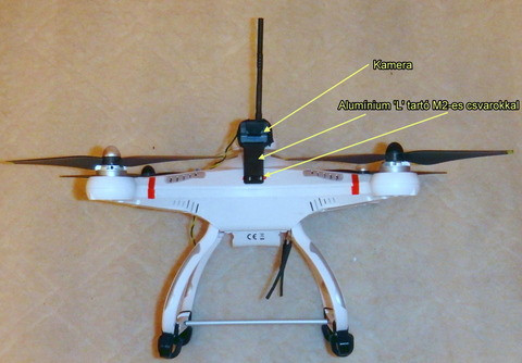

Morfolgo55
újonc
_X10Dead_ #19955 üzenetére
Kényszer vitt a "toronyépítkezésre".
A Wifi-s SJC4000 2,4GHz-en belezavarhat a vezérlőbe.
Vettem 5,8GHz-es mini 600 mW-os adót,de nem tudtam az SJC-vel képet összehozni.
Maradt a mini FPV kamera adóval és vevővel(monitorral).
Az FPV (főleg az antenna) nem fért el a gimbal és a lábazat között, maradt a tető.
Nem volt időm tesztelni, 1 hét múlva megyek a tengerpartra, majd ott minden kiderül.
(Remélem nem lesz búvárdrón belőle.)
Ha sikeres lesz a reptetés felteszek majd ide néhány képet. -

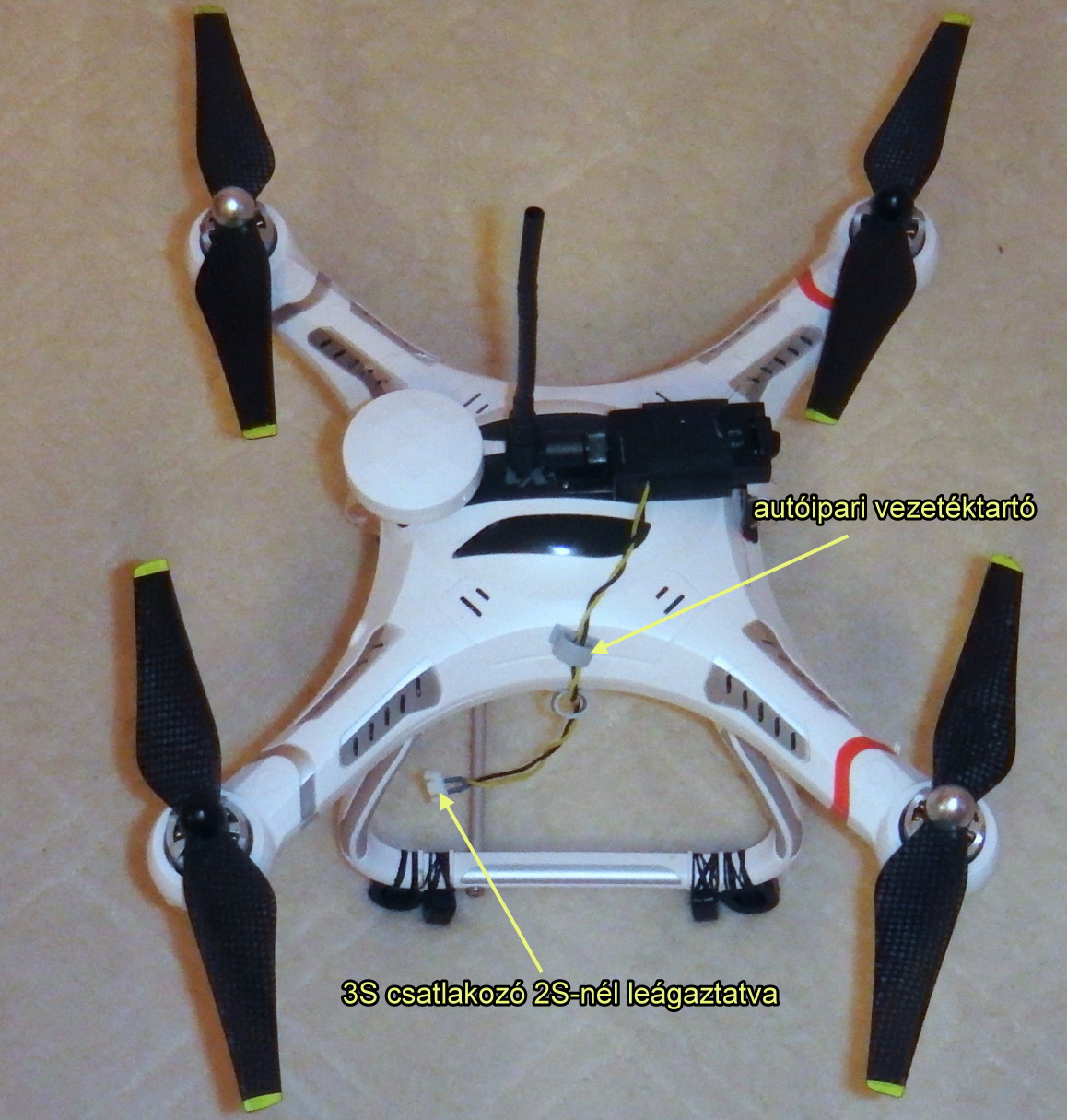

Morfolgo55
újonc
_X10Dead_ #19935 üzenetére
Én a CX-20-ra szereltem fel.
Ez lesz a "szemem", és SJ4000-es Quantum2D glimballal a rögzítő kamera.
Az eredeti tápcsatit levágtam és a 3S akksi csatlakozójának párját szereltem fel rá úgy, hogy a 3. érintkező (2. kivezetés) adja a tápot.
30 m magasságból 200 m-re(!) még adott képetrálátással, de 220-nál már sűrűn "mákosodott a kép".
Fák takarásában is 150 m-ről még jó volt a kép. -
