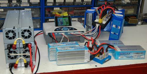

szacsee #18610 üzenetére
PC táp van rákötve, csak keresem az alternatívát, mert a nagyobb töltők is háklisak ha alacsony feszültségű a betáp és a max közelében töltesz.
Idén még akarok venni egy 200-250W-os töltőt, hogy 3-4 4S lipo-t is tudjak töltögetni vele, de lehet le fog szabályozni a töltő, emiatt is nézelődöm. -

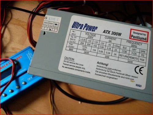

Pedig pont most állt össze az összes kábel, csatlakozó, amit megvettem a táphoz, hogy összerakjak egy hasonló töltőállomást ATX-ből...
Most akkor ha jól értem, felejtős a molex-ből 5.5-ös barrel csatlakozó használata, mert nem bír annyi teljesítményt átvinni a gyári kábel, ami a tápból jön?
Szét kellene szedni a tápot és ott találni 12 voltot, amivel meg lehet hajtani a B6 minit, pl., egy jó vastag kábellel?
Lehet, hogy inkább akkor mégis univerzális 15v 90w-os laptop töltőt veszek, aminek alapból 5.5 és 2.5 mm méretű barrel a kimenete, ott nem lesz ennyi hibalehetőség, csak bedugom és működik...
Mennyi lehet az árkülönbség egy ilyen generic laptop töltő és egy Imax töltő között, nézte már valaki?
Esetleg van ajánlott példány? -

Hat en az asztali gepemrol akartam tolteni. A 350-es FSP-rol a b6 mini 3s akkuval max 3.7 A-ral toltott 2db 2200-ast. Gyari skyrc tappal 4.5 A. Amugy a skyrc b6 mini nem szemetelte tele a 12v-os agat, 11.4-11.31V kozt ugral a fesz, lathato tuskek nelkul.
Ugy latszik h a turnigy reaktorhoz egy kulon tap fog kelleni. -
mgy
szacsee #17252 üzenetére
Basszus, az ember a kézenfekvő dolgokra nem gondol soha... Én már kukáztam pc tápot, mert nem tudott 4 cellás akksit 4A-val se tölteni. :-O
Simán vissza kell menni a tápban a panelig, kidobálni a felesleges ereket, s kijönni egy pár 12AWG kábellel 12 volttal, jónapot. Bé verzió, összenyalábolni minden korbácsból a sárga kábeleket.
Azóta amúgy egy notebook tápot használok, aminek a csatija pont passzol a töltőhöz, s bár ez csak 60W-os, de gyönyörű. Megjött közben a Turnigy Accucel, néztem egyet, mikor megláttam a táp csatlakozót. Nehezen védhető, hogy ilyen a kiállás, nem is értem. -

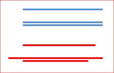

Excelben(!!!) rajzoltam oldalnézetben a két vázat, mikorra megkérdezted, úgyhogy már iderakom.
Jackalé is ezért lett nemfini.
Ami tetszik benne (ez támaszotta alá az ötletem, jó lesz az irány), hogy be van gyömöszölve pár alkatrész a két alaplap közé. Én is erre készülök, bárcsak már ott járnánk... -

---Amúgy pont most nyitok egy panaszt a bg-n, az imaxhoz vett töltő halálosan rossz. Már az elejétől nem volt százas, de egy kisebb koppanás óta se füst, se hang. Beraktam egy pc tápot ijjedtemben helyette, egy darabig ment, de aztán elkezdett vonyítani az imax, hogy baj van a tápfesszel. Baromi jó ez a töltő... Szépen kiírattam vele, mennyi a tápfesz, s addig csökkentettem tizedenként a töltőáramot, amíg a beállított limit (10V) felett maradt.
A táp meg amit használni próbáltam, hát mosolygok. Mi lesz 20 év múlva a mostani számtech alkatrészekkel? Nem tudok haragudni az öreglányra, hogy nem megy neki a +12V. -
