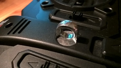

Nekem így nem megy sajnos. Csináltam képet, ott látszik, hogy a távnak ez a gyűrű-szerű pöcke egy kis mélyedésben van nálam az X251 távon, így a csavar nem megy át, tehát az anyás megoldás nem jó. Szerintem a monitor rögzítő hengeres basz aljából le fogok köszörülni kb 1 mm-et, és akkor valszeg felmegy úgy, mint nálad.

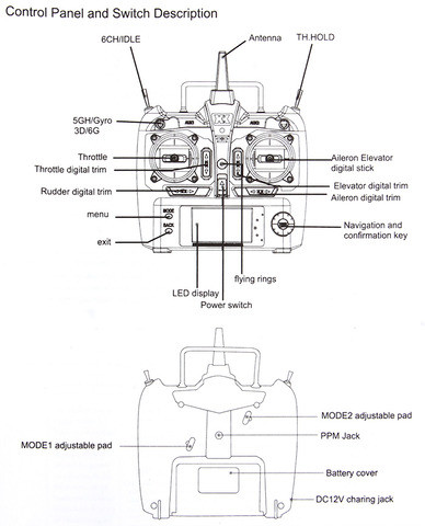

Nah, akkor egy kis fejtágítás, elméletben.
Jobb felső vállon: Throttle hold, vagyis motor ki. NINCS ARM SZEKVENCIA az XK-n, ezért figyelj oda, mert veszélyes gép, ha belenyúlsz el tudja törni az ujjad, ez nem az X1, ez egy 3 cellás gép 1400KV motorral
Bal felső váll: 6CH/Idle: a 6 ch a stabilizált mód, mindig. Általában a másikat 3CH-nak hívják vagyis csak accelerométer van, nem stabilizál vissza. Az IDle ugye tétlen vagy várakozást jelent, de nem tudom itt mit csinál
bal felső szemből: ez a fenti 6ch 3CH, ez teszi acroba a gépet, ez kell a 3D átforduláshoz
jobb felső: nem tudom mi, lehet, hogy csak be van forrasztva, de nem csinál semmit.A többi viszonylag egyértelmű, ugyan az, mint más gépeken.
