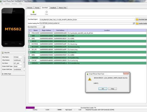

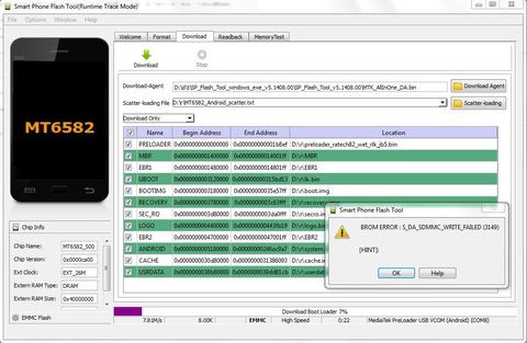

bobi22
st3v3np3t3r
#1958
A felrakni kívánt rendszer jó biztos mert van egy másik ugyan ilyen mobil és arra felmegy és működik
minden rendesen.De köszönöm mindenkinek a hozzászólást. -
st3v3np3t3r
SunyaMacs
#1957
Ha hibás az emmc akkor nem megy a flash,ugyanis checksum ellenőrzésnél kiírná a hibát... Meg a rendszer sem indulna el,ugyanis ram meg emmc között is folyik írás olvasás...tehát írni lehet az emmc,ha meg az írás,megy a flash is...én inkább arra tippelnék hogy a felrakni kívánt rendszer ugyan az mint ami a telefonon van...
bobi22

https://forum.hovatek.com/thread-439.html
Error 3149Message: BROM ERROR : S_DA_SDMMC_WRITE_FAILED (3149)
Meaning: SP Flash tool was unable to flash files to the phone
Solution:
Ensure to run the latest version of SP flash tool as Administrator - futtasd rendszergazdaként
Format first then Download
Don't tick a box with an unspecified / empty file path - ne legyen bepipálva üres funkció
Ensure the phone is switched off (with a well charged battery in it ) before connecting to PC for flashing - kikapcsolt állapotban legyen csatlakoztatva
Try a different PC - próbáld másik gépen
Try a different ROM - próbálj másik romot
Try a different USB cord - próbáld másik usb kábellel(rövidebbel mondjuk)
Try formatting the phone first before flashing files to it -

Ez ROM tölthető le Doogee-tól is, összehasonlítottam. A video-ban "Firmware Upgrade"-et választják, én eddig a Download-ot választottam. Kipróbáltam a Download Only, Firmware Upgrade, Format All+Download opciókat, de egyik sem segített
.Azt nem értem, hogy mi hatására kezdte magát titkosítani. Vírus csinál ilyet?

Én beérem a gyári ROM-mal csak menjen fel.Sajnos többféle FlashTool-t próbáltam, de nem bírok vele
Kivett akksival nem indul e el a Flash, csak ha bent van, de mindig leáll írási hibával.Ha van még tipped szívesen fogadom. Köszi!
Szeretem a telót, jó lenne megmenteni. -

ha format all megvolt, akkor elvileg mennie kellene, viszont a sdmmc write failed akkor nem enged írni a tárolóra....ha nagyon régi a készülék, nem érdemes vesződni vele...ősrégi OS(Android 4.2), a hardver nem olyan gyenge viszont... én megpróbálnék inkább egy custom androidot rátenni...
vannak bizonyos gyárilag módosított rendszerek, amik kényszerítve titkosítják a telefon belső tárelyét, pl. a Navon Mizu egyik készüléke is ilyen...

Segítséget szeretnék kérni a mobilom életre keltésében.
Ott kezdődött, hogy újraindítottam a mobilom, mert lassúnak éreztem. Szokatlanul sokáig indult, ezért kikapcsoltam.
A következő indítás is lassú volt, de azt kivártam. Egy olyan üzenet fogadott, hogy "Encryption unsuccessful". Nem értem a dolgot, én nem kértem semmiféle titkosítást.
Rányomtam a "Reset phone" lehetőségre. De sajnos nem csinálta meg.Picit kutattam a neten és találtam olyan megoldást, hogy az Android system recovery menüből elindítottam már ezeket:
- wipe data/factory reset
- wipe cache partition
de nem segített
.Innen letöltöttem egy ROM-ot, drivert a Doogee Latte 450-hez: [link]
A legfrissebb FlashTool-al ha futtatok egy Memory Test-et, az lefut.
A Flash-t engedi formázni (ebből gondolom, hogy a driver és az USB kábel jó), de amikor Download-al rá akarom tölteni a ROM-ot, akkor 7%-nál lehal evvel a hibaüzenettel: "S_DA_SDMMC_WRITE_FAILED (3149)"
A doogee oldali Flash-el ez a hibaüzi:
A fenti Összefoglalóból letöltöttel ez mondja:
Van tippetek, hogy merre tovább
