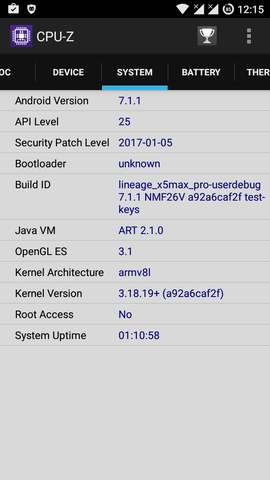

Tesztalany: LineageOS 14.1 x64, igen, 64bites 7.1.1
Elsőre nem látja a sim kártyákat,van rá megoldás (kaito373 segített a 4pda-n, tippje az volt hogy a 06.23-as TWRP-s Altrom.ru féle modemet tegyem fel,működik

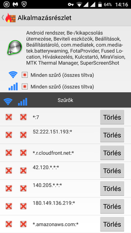

Nagyon jól tudom, csak hát ki tudja valójában milyen célból echo-za az alapértelmezett átjárót! Ez a malwarerrel teli rendszer csak ne echo-zon semmit
majd én eldöntöm
amúgy nincs fennakadás, simán látja a netet attól függetlenül hogy tiltottam a tűzfalban. De mellesleg, a Cyanogen alapú rendszerek meg miért nem echo-zák?
mert pl. cm13.0.2 meg a 14.1 ben az android rendszer nem echo-za a D.G.-t...mondjuk... -

7-es porton vélhetőleg azt ellenőrzi van-e net.
A 7-es port csak egy echo port mint egy ping.
[link]pch
st3v3np3t3r
Minden router újracsatlakozáskor próbálkozik a 7-es porton valamivel... Most szűröm ki az IP-ket, hogy mi az ami barátságos, és mi kínai
gyarapszik a lista
Amúgy új csoport próbálkozik a nettel kommunikálni(BSPTelephonyDevTool-os csoport,47.88.191.101:80-alias Alibaba
Nem hiszem el hogy nem képesek kitakarítani, vagy ilyen rosszul menne a Doogee-nak hogy kénytelen reklámokkal bombázni az usereket hogy filléres pénzhez jusson?! csak ezzel az a baj hogy több ügyfelet veszít mint pénzt nyer rajta
