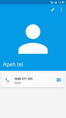

Névjegyek program - összes névjegy- névre egyet rákoppint, jobb felül az üres csillagra rákoppint, akkor teli csillaggá válik, és máris a kedvencek közé került. Nekem is időbe telt, míg rájöttem.
3 hónapja állítottam be, és most megint keresgélnem kellett, hogyan is kell. -

Nem tudom hogyan kell a tel könyvben a kedvenceket beállitani......
Segítene valaki? -

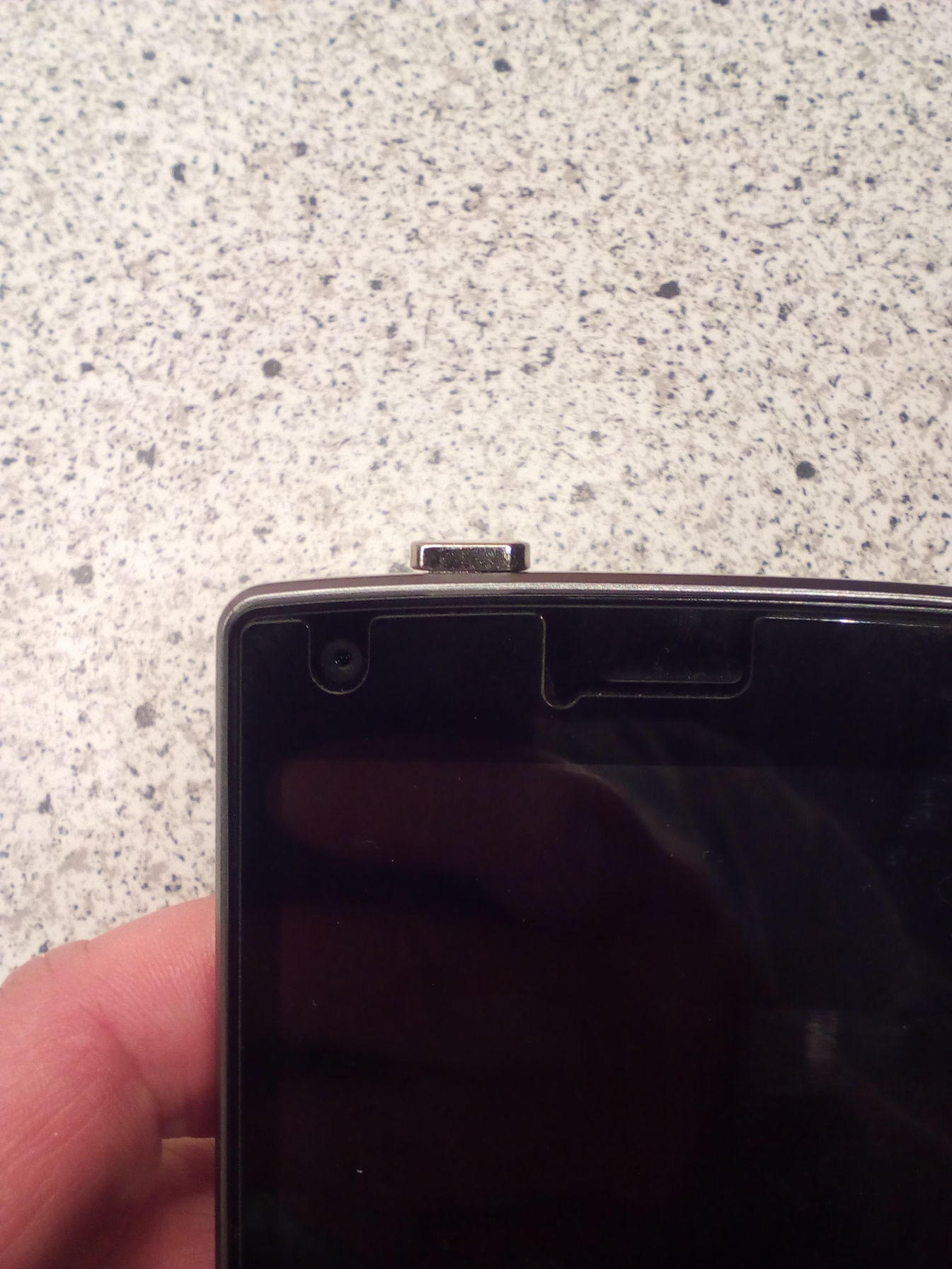

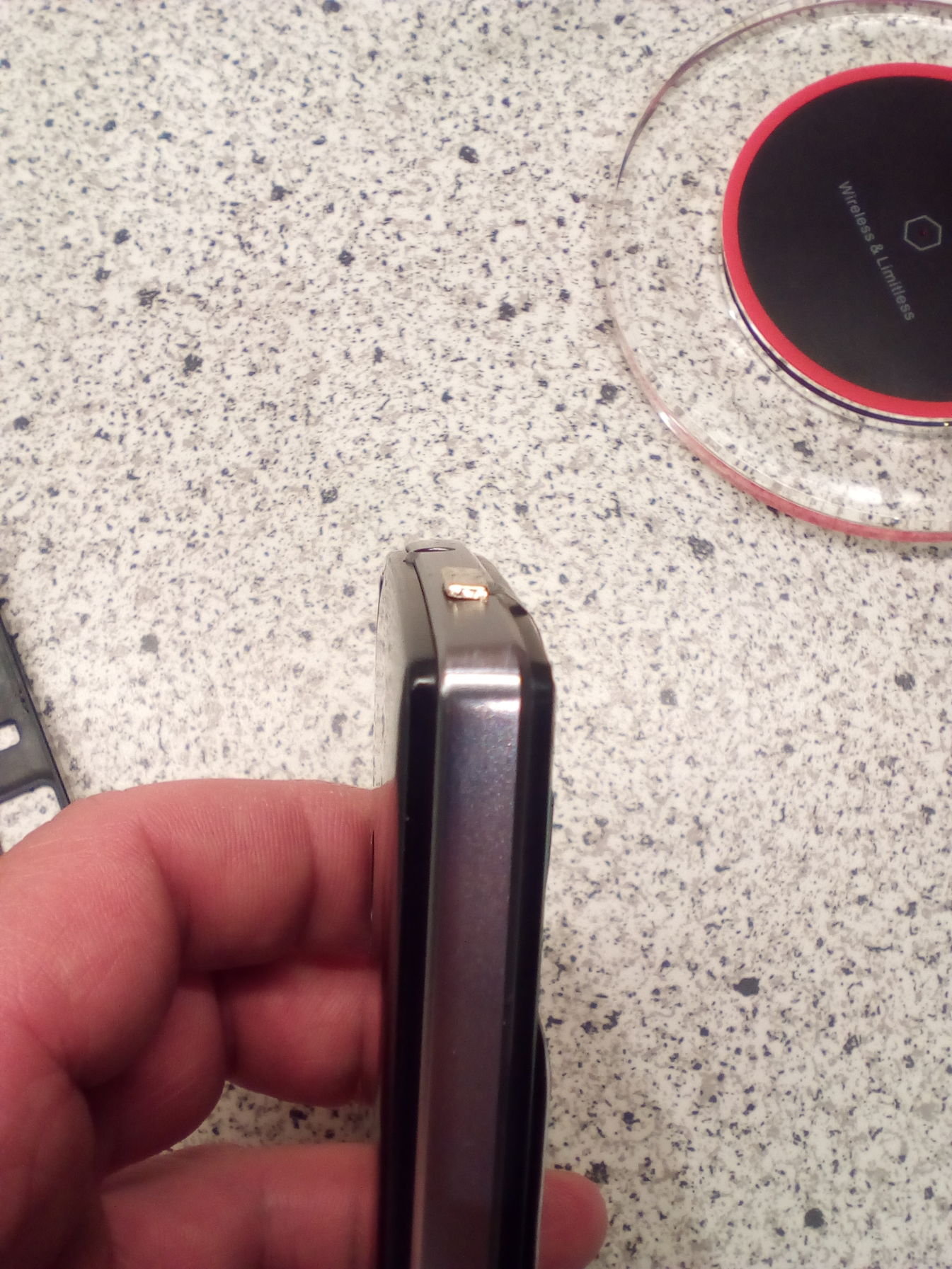

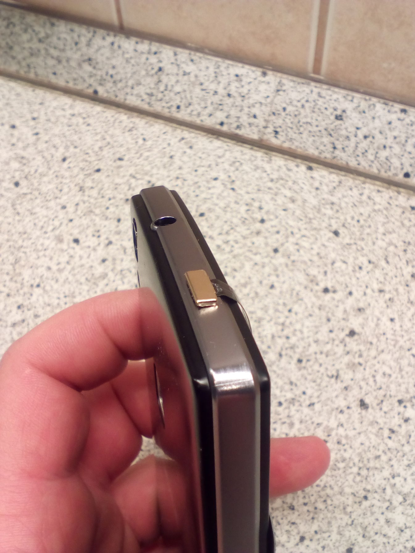

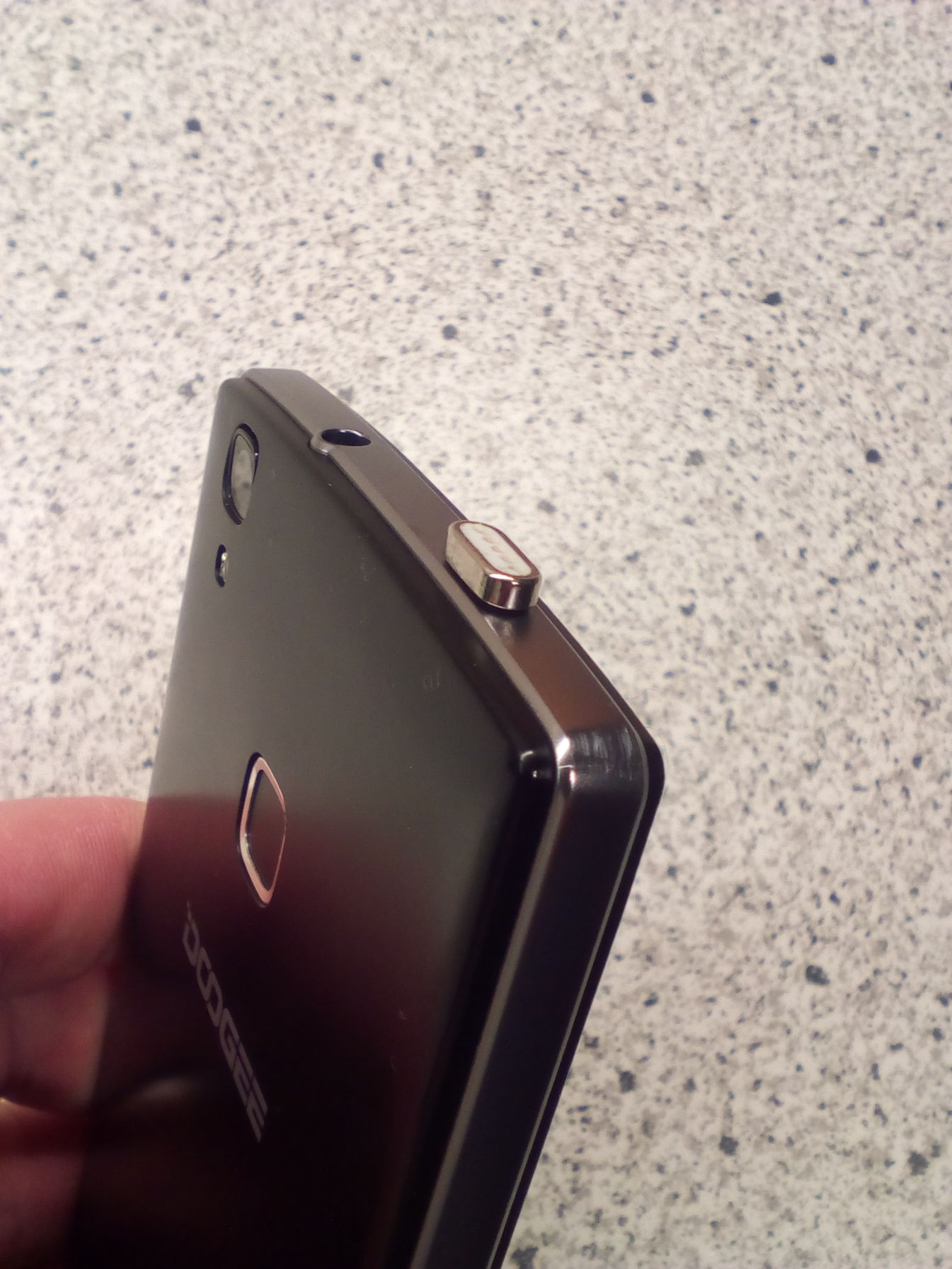

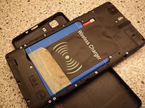

De mint a képeken is látszik én a proról beszélek, és abba is raktam be. Az gyárilag talán 1800, a telefon neg már 1,5 éves.

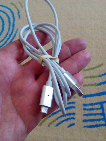

Itt van pár kép a max mágneses kombóról:Valamint beledugtam a qi vevőt is, de az fordított usb. Azért az látszik, hogy elég jól rásimul.
A prónál 4,5 óra alatt nyomott bele 85%-ot. A max-nál azért kivárni mire telenyomja a 4 ezres aksit nem kis idő. Szerintem maradj a mágneses elgondolásnál

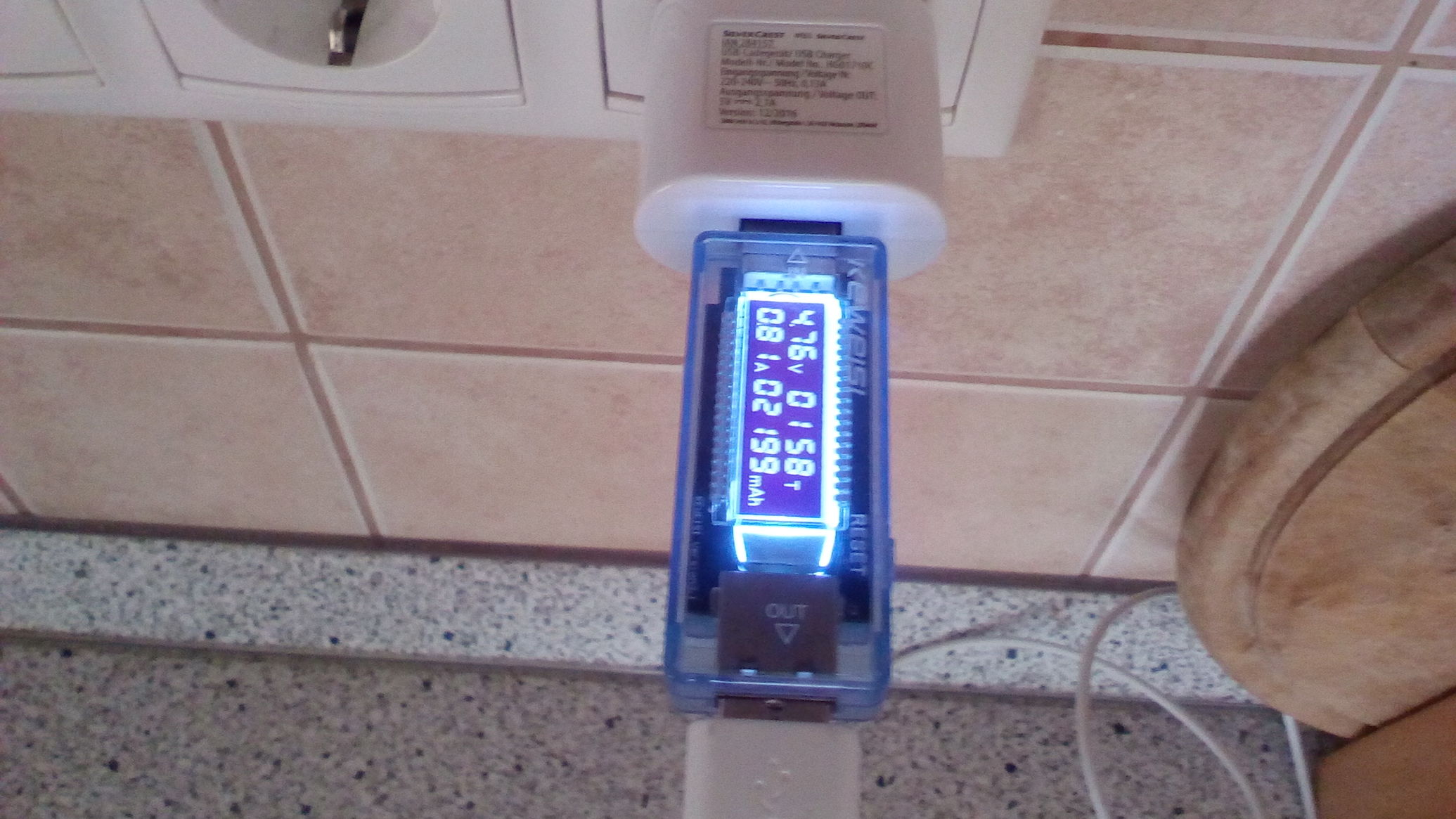

Azért veszteség van bőven. Két órai töltés után több mint 2 ezer ment bele.
Ez annyiban vicces, hogy simán kábelel 1600-1700-el tele szokott lenni. Most meg tart 38 %-nál. (Ja a telefon lement nullára, kikapcsolt és bekapcsolás nélkül töltöm)
Rámértem, a kijelzője kb 32 fokos, a hátlap ~37. Na, ezek után mindenki döntsön maga....

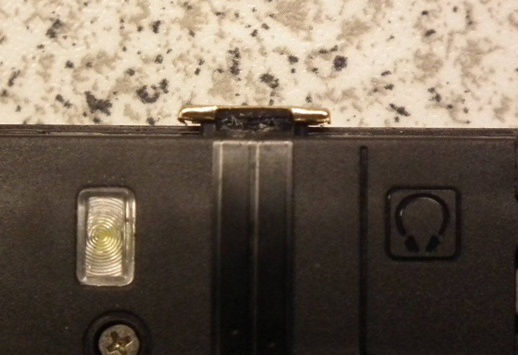

Még majd teszek fel egy képet a mágneses töltődugaszról hogyan néz ki a telefonban, aztán befejeztem

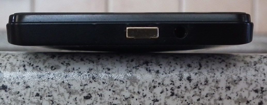

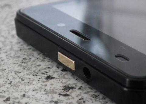

Na még pár kép. A hőméréssel még adós vagyok
Így fényképezve brutál dudornak néz ki, de tapintásra nem érzem. A burkolatot sem kell feszegetni, simán enged ennyit. A csati pedig nem megy beljebb, de a burkolat vastagságával pont jó. A mágneses kábel ebből a szempontból rosszabb, mert annál mindig volt egy bütyök ami elakadt ebben abban....
