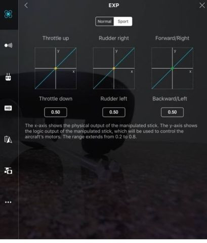

Ha a megindulásaid gyengék, akkor a throttle expóján felfele állíts, mondjuk kezdésnek olyan 0.70-re. Itt már egész kicsi stick mozdításra is megugrik, mint állat.
Én a fék érzékenységén is állítottam, mert alapból nekem túl durva, szinte hanyatt vágja magát a gép, úgy befékez. Nem mindig jó és kell ez, filmezésnél pont nem jó nekem. Csak repüléskor persze más, sport módban pl.
Geller72
Ez ugyan racer vonal, de itt lehet állítani, hogy mennyire legyen agilis a verda.
Csak nagyon óvatosan ezekkel az expókkal. Elsőnek megér egy próbát az, ha átrakod normálra és kipróbálod úgy, aztán sportra. Ez kb pont az a difi, ami egyébként is megvan a két mód közt. Nem kicsi, ugye.
. És itt lehet finomhangolni. Bőven.
Ki lehet hozni az állatot a gépből..
Először kizárólag ha állítod, a throttle Y tengelyét állítsd, azaz az értéket megadhatod 0.20 és 0.80 közt.
Elsőnek ezzel kísérletezz, ha akarsz. -

. Azért tartom furának, ha valaki véletlenül ilyen karállást kapcsol, mert abszolút nem is logikus. Ugye külön még ok, de a bal kar balra le és jobb kar balra le vagy épp fordítva nem igazán megmagyarázható később, hogy a delikvens "merre is akart kanyarodni a szekérrel".
. A bal kar balra le ugye fordulás lenne kis vagy inkább nulla gázon, de null agáz ugye nincs, csak földön, leállást követően. Tehát jobbra fordulna, de balra billentene?
.Vagy mindkét kar balra, vagy mindkét kar jobbra. Racernál vannak látszólag amorf gimball mozgások, de ott ha csinálok is ilyet annak egyrészt oka van, mert mondjuk freestyle-ban akarok valamit, másrészt ott van zéró gázállás és acroban ellentétes, giro/accelero nélküli forgás, fordulás. De itt nem értek egy ilyen karállást. Gondolom, ezért is rakták ki először karokra ezt az opciót és később kar+buttonra.
