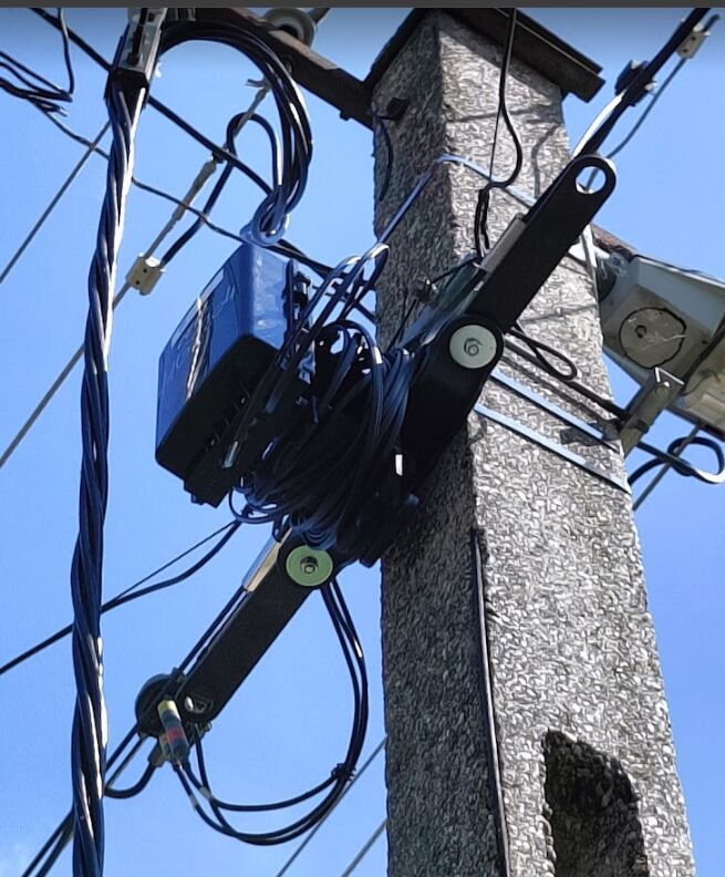

#110363Jim74
Néhány éve cserélték a faoszlopokat igazi robusztus betonoszlopokra. Hogy ha most is fa lenne, bele se merek gondolni, mivel járna, főleg a mai éjszaka után.
Plusz szerencse, hogy itt a környéken nincsenek magas fák amik ráborulhatnának a vezetékre. -

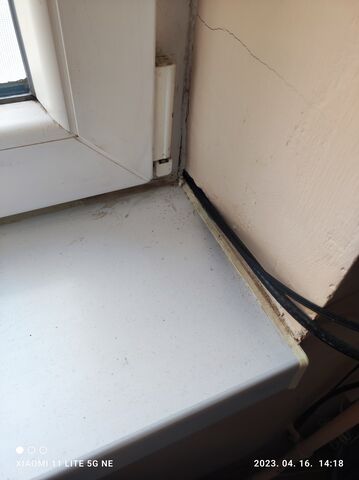

Arra ébredtünk vasárnap reggel, hogy éjszaka elment a net. Miután ez megtörtént, utána nyilván egy kicsit próbálkoztam, a kábelt megnéztem, hogy nincs-e sehol szakadva.
A kábel végén, ahol az ONT-be csatlakozik, ott valamilyen színes műanyag csatlakozó van, de gondolom nem erre gondoltál.
Dragon3000
Itt szerencsére a 11 év alatt mindig magyarok jöttek és mindig normális munkát végeztek. Amikor fttb esetében gondom volt a nettel, szombaton 22 órakor jelentettem vasárnap reggel már hívott a szerelő, hogy otthon vagyok e és jött megcsinálni, a lépcsőházi eszköz gigabites portja halt le, amire kötve voltam, ftth-ra átkötéskor is normális munkások jöttek, nem behányták az ontot a lakásba, mint némelyik képen, ami felkerült ide a topikba.
Ablakon
, vagyis a fal meg a műanyagnyílászáró között. Amikor felszerelték a műanyagnyílászárókat, akkor eleve úgy csinálták, hogy az Invitel kábelnek legyen hely... Aztán az Invitel koaxot kihúzták, helyére ment a Vodafone koax (most is ott van), és mellette meg befért fúrás, faragás nélkül a DIGI optika
Biztosan jobb lett volna, de akkor még román alvállalkozói voltak a DIGI-nek. Az ügyfélszolgálatos azt mondta, hogy ki vannak nekik szolgáltatva, mert ők mondják meg mikor van idejük, a terepen meg abszolút királyok ... Pontosítok. 2020-ban még románok voltak, de 2022-ben akik végül nem keresték a kifogásokat hanem bekötötték, azok magyarok! Fent még a román divízió munkássága látható, de azóta nem voltam a tetőn... -
