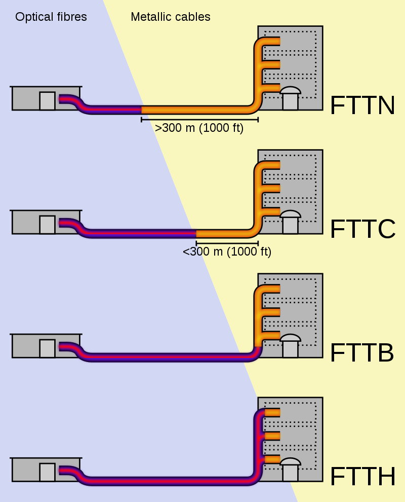

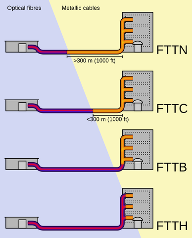

Akkor értelmezd újra, mivel előbb szűnt meg a csomag és utána nyúltak az árakhoz, az fttb 1000 ára nem változott, így akinek már be volt kötve, az addig élvezhette az olcsóbb netet, amíg nem lett átkötve ftth-ra. Azt nem tudom, hogy a mostani emeléseknél hozzányúltak e, mert egyik esetben se tüntették fel az fttb1000 netet, de ha nem és valakinél még az van, akkor a mostani 6750 helyett még mindig 2935Ft-ot fizet.
Dragon3000
denes44 #109633 üzenetére
Elég sokáig csúsztatták az egészet a mobil miatt, illetve akkor zárult a felvásárlás, így gondolom nem ez volt az új tulajdonosnak a legfontosabb, illetve decemberre végeztek is ezzel állításuk szerint, utána már nem volt fontos. Ha gigabites csomagod van, akkor örülj, hogy maradt az fttb, mert elméletileg az még 3000Ft alatt lehet.
Dragon3000
denes44 #109630 üzenetére
Végeztek a nagy fejlesztéssel, erről volt is közleményük, de ez nem jelenti azt, hogy minden fttb területet cseréltek volna ftth-ra, így ahol nem történt meg a fejlesztés ott mindenki fttb-n maradt, de ahol elkezdték a lakókat átkötni, ott már megszűnt az fttb lehetőség.

Gondolom közrejátszott az is, hogy 800e előfizető esetében ftth-nál 800e ont kell, míg fttb esetén egy lépcsőházba elég volt 1db ont és szét lehetett osztani switch segítségével annyi lakásra, amennyire kellett. Ez mellett amikor ezeket kiépítették, akkor a legnagyobb csomag 100 vagy 200Mbps volt, így a sebesség sem indokolta, illetve sokkal könnyebb volt bekötni egy új előfizetőt, mert nem kellett optikát hegeszteni, a lan kábel nem érzékeny a hajlításokra, néhány szerelő amilyen munkát végzett a diginél, nem csodálkoznék, ha ez is számításba lett volna véve. Na meg, akkoriban a villany ára is jelentéktelen volt a mostanihoz képest.
denes44 #108805 üzenetére
Köszi, hát van dzsumbuj
Amúgy ha már behúzza odáig az optikát, akkor a társasházi macera miatt nem viszi fel a lakásokba? Mert ugye pár méterről van szó...
