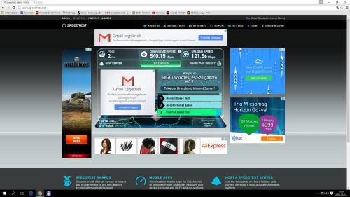

Tudod az a baj, hogy itt router nélkül is 620-650 Mbit/s a sebesség még hajnali 2 órakor is.
Ami érdekes meg az este,mert oké hogy elfogy esetleg a hálózat amit írtál, és ezért lesz 170-320 Mbit/s körül, de router nélkül meg este is megvan a 620 Mbit/s.
Szóval érdekes hogy routeral elfogy router nélkül nem, ez itt a furcsa.
Viszont napközben meg routeral és anélkül is 620-650.
Ez itt a műszakilag így nem normális jelenség szerintem.
