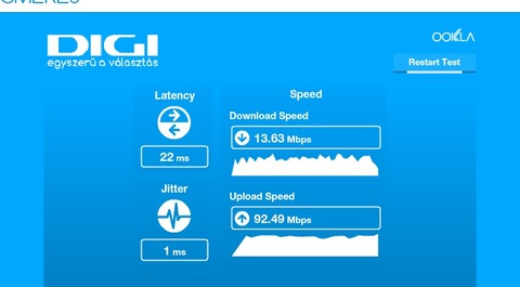

Speedtest alkalmazással mennyit mérsz?
Windows 7
Windows 10Illetve parancssorból mit mutat a ping -n 25 bix.hu?

Szintén Gödöllő, és ugyan ezt csinálta már a bekötés után a 2. nap. Aztán 3-5 naponta mindig előjött a dolog és szintén újraindítás oldotta meg. Múlthéten meguntam, bejelentettem hibára, kb. fél órát beszéltem előtte az ügyintézővel mert minden áron azt próbálta bemagyarázni nekem, hogy a saját routerem a szar, közbe baromira nem. Én azt vettem észre, hogy akkor hal be mikor ip váltás van. Az érdekesség, hogy bentről a digi azt látja, hogy minden oké, és van kapcsolat ezzel a fos ont-al, de net mégsincs. Kijöttek a szerelők, mondták, hogy türelem, most történik az átállás gponra, és kapunk majd zte eszközt, illetve bentről újraindították a modemet és azóta még nem volt gondom vele. Ez ma du. lesz 1 hete, ennyit még nem ment hiba nélkül a netem. Szóval türelem Gödöllőiek, 1-2 hónap és minden oké lesz. Legalábbis nekem ezt mondták.
