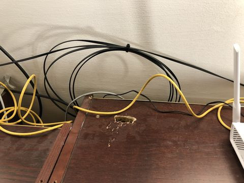

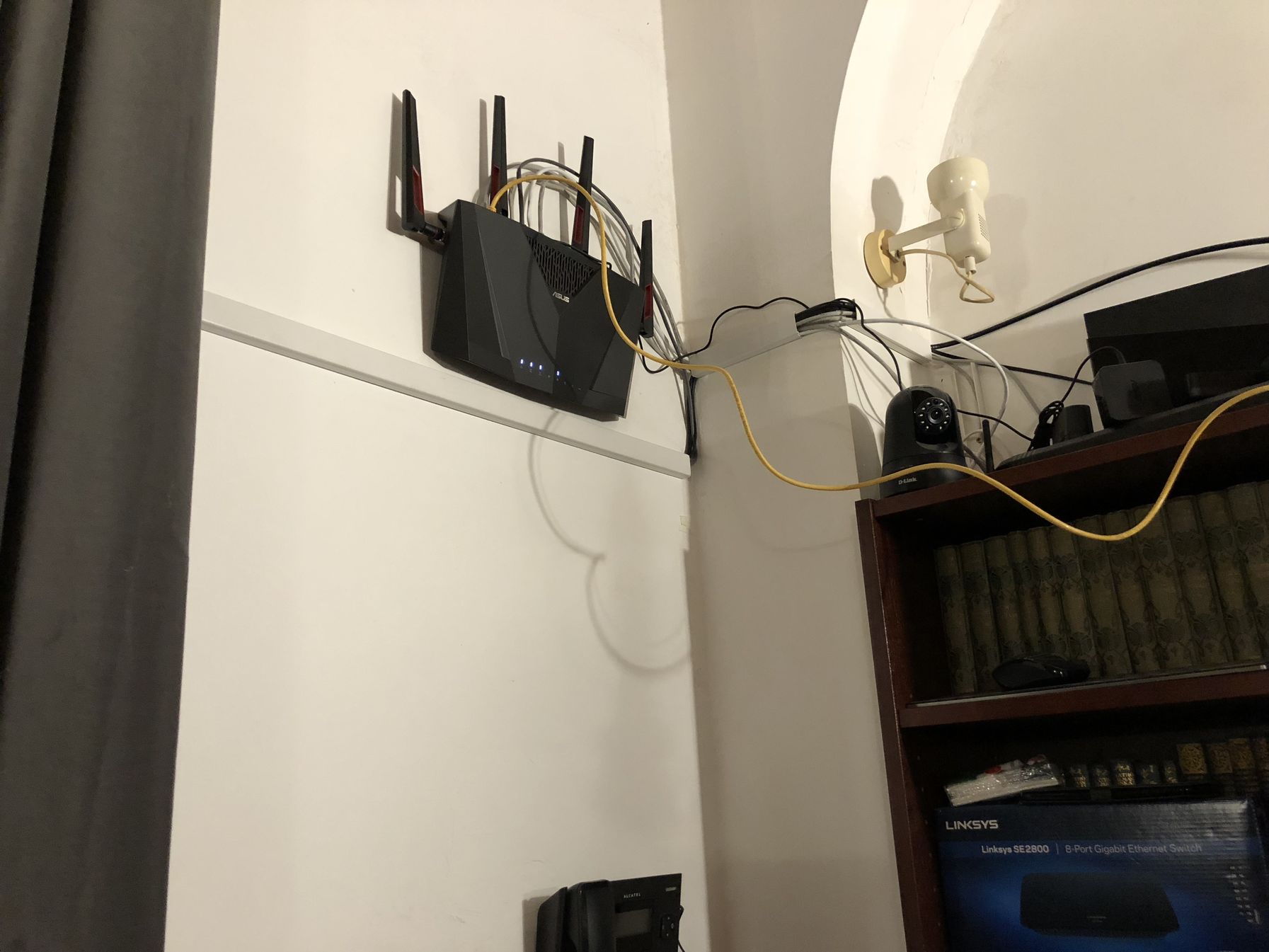

Csináltam pár képet amiről remélem kiderül jó-e vagy sem a megoldás.....

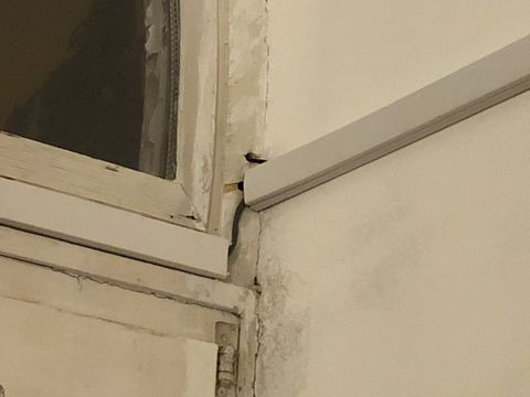

Kintről az oszlopról jön be közvetlen a házba és megy a kábelelvezető csatornába (ugyan ebbe megy a Telekom koax és egy UTP kábel is):
Szintén a kábelelvezető csatornába megy, majd elindul felfelé , majd jobbra megint a kábelelvezetőbe megy be:
Szekrény mögé elég sokat meghagyott és így tette be az optikai kábelt:

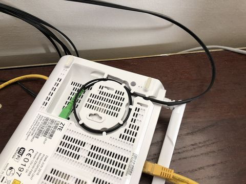

Az ONT eszközbe így lett betekerve:

Valami ilyesmit sejtek én is. Akik nálam szerelték - arra kérdésre, hogy miért nem közvetlenül a bejövő kábelre teszik a csatlakozót, ez volt a válasz. Azaz a bejvő feszítős kábel a kivágott acél feszítő után már nem annyira alkalmas "hajlítgatásra" , az ONT-hoz adott ~30 cm-s, előre szerelt csatlakozós kábelvég jobb erre. Az az ONT aljában lévő kábelvezető rész íveit is bírja, de annál jobban meghajlítani ne is próbálkozzak, mert tuti eldaszom és jöhetnek újra.
De még lehet a csatlakozó doboznál is probléma. Csak mellékesen írom le, hogy az utcánkban - mielőtt elkezdődtek a közvetlen bekötések - minden csatlakozó dobozt ellenőriztek újból. Hozzá kell tenni, majd két éve lettek telepítve a dobozok, de lecsatlakozások nem igen voltak, mert mindenkinek T-home-os 1-2 éves szerződése volt, amik most jártak le. A digi meg nem jelezte, hogy jönnek nem soká, így én is két éves parkolón voltam -

Az optikai kábel megtörése inkább a két végén lehetséges. A többi szakaszon 2 acélsodrony között van, ez meg nem hagyja magát csak úgy véletlenül kis sugárban meghajtani...
Benn, falon kívül érdemes nézelődni, ott már le szokták vágni ezeket és csak a középső “ér” megy tovább. Amikor nálunk kötötték nem is nézték számítógéppel, meg speedtesttel. Kimérték a kábelt a kütyüjükkel, meg beállították a TV-t. Illetve annyit mondtak, hogy az ONT-t ne baxtassam, maradjon egy helyen, lehetőleg mozgatás nélkül, mert érzékeny az optikai csatlakoztatás... -
