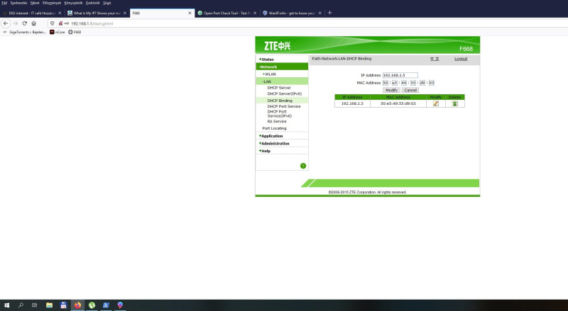

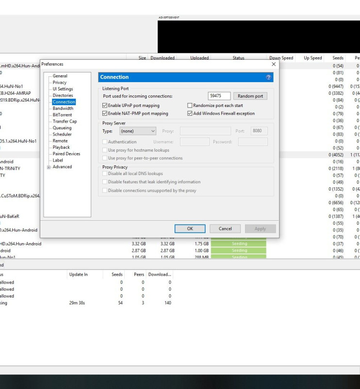

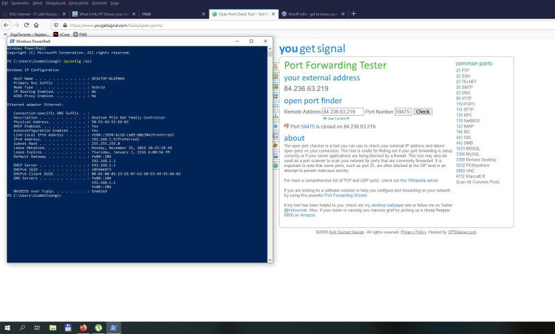

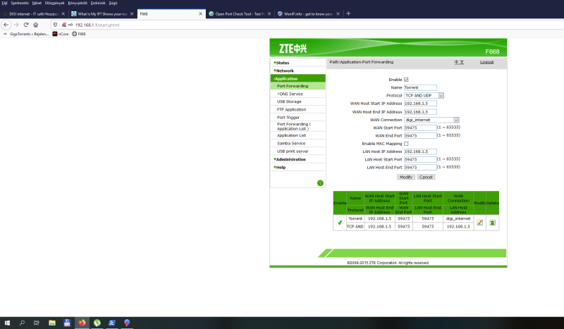

Segítségeteket kérném port nyitással kapcsolatban.
A digi NAT-ot kikapcsoltattam az ügyfélszolgálaton viszont a portot továbbra sem tudom megnyitni. Több videót is megnéztem, próbálkoztam de nem sikerül portot nyitni. Csatoltam képeket kérem segítségeteket. Köszönöm. -
