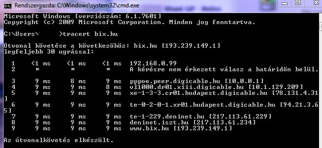

Kertes övezetben mindenhol ezt látom, 9-10ms, nem zavar különösebben csak a technikai háttere érdekelne, az üvegszál nem tudom, hogy tört meg, én csak kihúztam a kábelt polc mögött óvatosan áthúztam és vissza, de már a pirosan villogó LOS fogadott, a csatlakozón belül volt eltörve, amúgy érdekes mert a szerelők azt mondják, hogy eleve a kábelben lévő tartalék szállal ( merevítő + 2 optikai szálas a kábel) dolgoznak, mert a másik szál nem okés
(én az ilyenre azt mondanám, hogy selejt)

Csatlakozóban megtört az üvegszál, szerelő jött meg is csinálta, immár a végleges helyére téve..
Szóval tegnap raktam be útvonalkövetést, látszik, hogy már az első pontot 9ms-al éri el, tenne be olyan is képet aki lakótelepen lakik és 1-2 ms nála a ping? Amúgy nem zavar, játszani nem játszok, puszta kíváncsiság..

na úgy néz ki vége a kálváriának
kijött a szervizes, valamit csinált a lépcsőházi switchnél - szerintem átdugta az én végpontom egy másik csatiba, de azt mondta, csak ellenőrizte, mi van, úgyhogy ezt nem tudom
utána mutattam a gépemen, hogy nem tudok direkt PPPOE-t csinálni, pedig már MTU módosítás is volt meg mindent tesztelgettem, és a routerrel is csak 10/10 Mbit-re áll be a net
mondta, hogy nézzük meg a notijáról direkt PPPOE-vel az ő kábelét rádugva az RJ45-RJ11 Y-csatira, és egyből jött a 100/50... tehát a gyári CAT5 patch kábeleim okozták a gondot, hihetetlen... ugye hiába jó mind a nyolc ér, ha maga a kábel nem jó, áthúz az erek között, stb.
még jó, hogy a hosszú szakasz, amit én kábeleztem be a lakásban az jó minőségű CAT5e kábel, erre figyeltem, de az RJ45-RJ11 Y csati -> router -> eszközök útvonalon már csak sima CAT5 kábelt hazsnáltam, mondván ennek elégnek kell lennie
mégegyszer: gyári, fél méteres CAT5 patch kábelekről beszélek, egyszerűen hihetetlen, hogy emiatt volt ez a gond... simán át kellett volna vinnie a 100 Mbitet elméletben és a gyakorlatban is, és látjátok...
álljon itt tehát tanulságul: minőségi CAT5e kábeleket használjatok 50 Mbit-es net felett

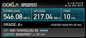

majd 4 éves samu notim van, igaz i7 2670QM 16GB ram, és 128-as samu ssd, viszont integrált realtek gigabit van rajta.
nekem 500-as netem van, simán kihajtja, próbáltunk vele bekötéskor egy szervíz jelszóval, és 920mbit jött át rajta.
a letöltés vinyóra megy, torrent stb, de így is elér simán 55,4megabájtot letöltésnél, és 25,4 megabájtot feltöltésnél. a vinyó pedig egy samsung 1tb-os 5400rpm-es sata2-es vinyó -
