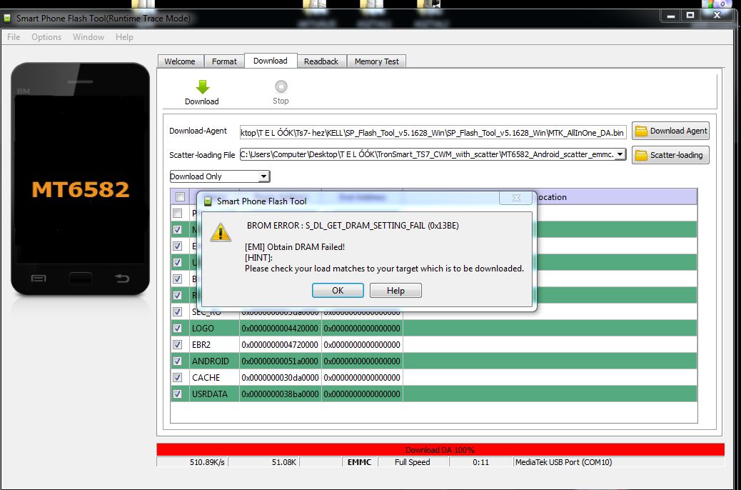

Tom51
Kaptam egy" tégla" TS7 telót,gondoltam megérne egy próbát.Nem kapcsol be,nem csinál semmit a be+hangfel gombokkal sem.Már egyszer volt Rom cserén virusok miatt kb egy éve,de utánna is volt rajt virus-eddig huzta a barátomnál,vett másikat.Ha az SP Flash Tool ra teszem,éezékeli a számitógépen keresztül,de csak hibát ir ki.Képet csatolom.Lehet nem jó a progi.Ha tudnátok segiteni,megköszönném.
Tomi https://mobilarena.hu/dl/upc/2017-09/574818_ts7_kep.thumb.jpg

Uthenger
A párom TS7-e megadta magát, nem lehet bekapcsolni, töltőre dugva sem reagál,
kijelzőn se kép se hang, és a szokásos bekapcsoláskori rezgés sincs, tehát nem csak a kijelzővel van v.mi.Annyi életet mutat csak, hogy gépre rákötve megjelenik az eszközkezelőben 1 új eszköz,
Mediatek USB port (COMx), attól függően hogy melyik usb portba dugom.Pár perc elteltével az eszközkezelőből is eltünik, és az egész gép fagy...
Pótaksit berakva sincs változás, mind2 aksit lemértem, 3,75V van bennük.
Ha az USB csatlakozóval lenne baj, akkor gondolom a gép se ismerné fel...
Valakinek van ötlete, hogy mit lehetne megnézni még?
Köszönöm,
üdv -
