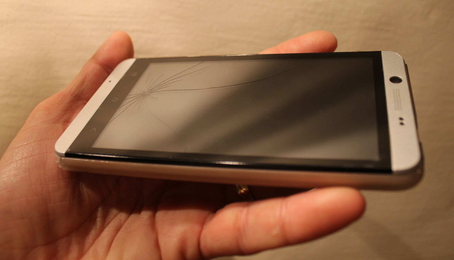

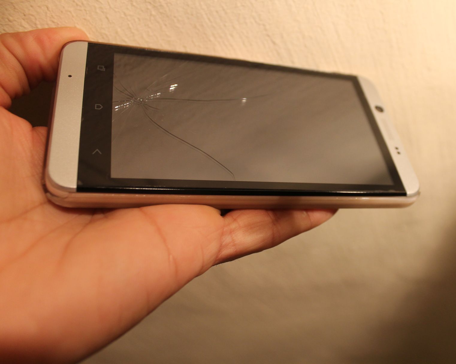

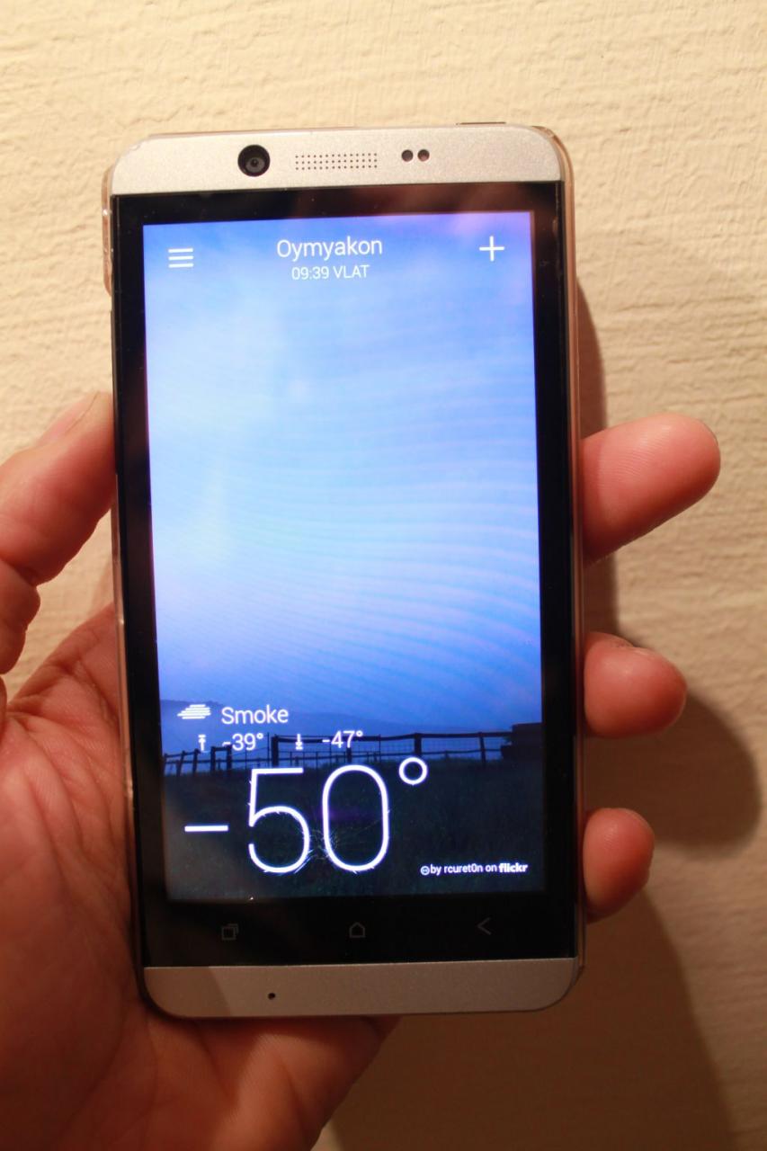

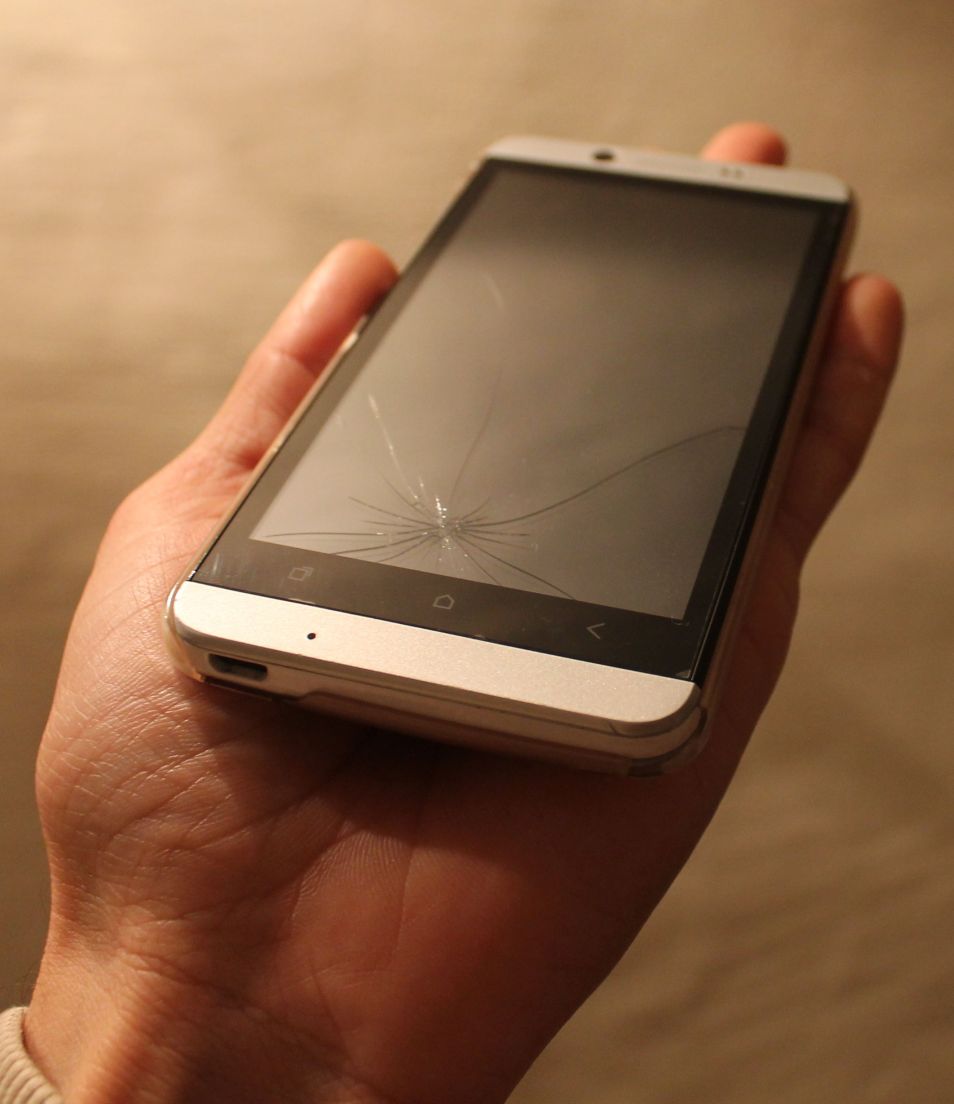

Kapott egy utest a telefonom es sajnos megrepedt a kepernyo. Az alabbi kepeken lathatjatok.
A kepernyo felso resze mukodik de korulbelul a kozepetol lefele nem erzekeli az ujmozdulatokat. Sajnos a harom also gomb sem megy. Amikor ujraindom a telefont lehet latni egy kis apro lila foltot az utes alatt, ezt megnezhetitek a kovetkezo videoban: [link]
Amugy minden tiszan latszik a kepernyon, keszittettem egy kepet errol is:, ezert is gondolom, hogy csak az uveg serult meg, legalabbis nagyon remelem.
A kerdesem az volna, hogy szerintetek eleg egy ilyen tipusu kijelzo uveget rendelni: link vagy nagyobb a baj es maga az uveg mogotti kijelzo is meghibasodott. Ha csak az uveget cserelem ki megoldodik-e a harom also gomb problema is?Ha valaknek van alkatresze elado, annak nagyon orulnek, gyorsabban megerkezne.
A segitsegeteket elore is koszonom.
