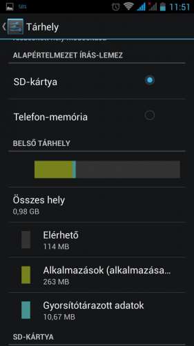

Szia,
TS7 Cubot rommal. 4.2.2
a clean master nem takarítja azt a részt, korábban már volt fent.azzal, hogy az sd kártyán legyenek a dolgok, nem értek egyet
nem az a baj, hogy fogjak a helyet az alkalmazások,
az a baj, hogy mi a fene fogja a különbözetet... az hol lehet eldugva, mert kitakarítom én a TC-vel ha meglelem...annak hogy a belső tárhelyen vannak az appok az az előnye, hogy ha rádugom a gépre, akkor nem áll le jópár program, a widgetek is csak a belsőről működnek, valamint van olyan app, ami ilyenkor nem is indul el, csak ha restartolva van a telefon.
Alapértelmezett írás lemeznek az SD kártya van megadva.
értem én hogy valamelyik app szemetelhet, de hova?
van valami olyan app, amivel a konyvtár méretét is ki tudom iratni, mint a PC-s TC esetében?köszi
svgyula
Uthenger #1180 üzenetére
Szia! Milyen teló? Az összes alkalmazásnál ki kell venni az "értesítés" pipát és nem szabad engedni a frissítést! Ha működik egy apk akkor nem kell azt folyamatosan frissíteni! Meg van a clean master nevű apk ezt felrakni DE!!! csak addig amíg letakarítja a rendszert és törölni!!! Ha nem segít ez sem akkor nem kell a rendszer újra rakni csak a recovery-ben a wipe user data(lehet nem így van írva
) lefuttatni! ez hivatott az alkalmazásoknak fenntartott helyet törölni! A másik minden programot alapból SD kártyára telepíteni. Ezt pedig a tárhely-alapértelmezett tároló- külső sd kártya, kijelölni!
Uthenger
Kb 1 hónapja "raktam újra" a telefont, és ismét jelentkezett nálam is ez a hiba, hogy elfogy a tárhely...
Valami tippetek van, hogy hol kellene szétnézni, és takarítani?
össz 1GB
alkalmazások 520 MB
cache: 2 MB
szabad: 100 MBmás probléma:

svgyula
Szia! Nem a teljes tárhellyel van gond soha! A telefon alapból lefoglal PC nyelven meghajókat hoz létre a különböző egységeknek! Ha a "programok" nevű meghajtó 100MB nagyságú akkor és megtelik, akkor te hiába
törlöd le azt a részt amit a rendszer enged látni semmi sem fog változni!
Ehhez az egész telefont át kell particionálni! Ez pedig igen komoly ismereteke igényel mert egy roszzúl beállított partició vagy túlméretezett és tégla lesz! Igaz papírnehezéknek még jó!
Meg kellene érteni és most igazán távol álljon tőlem bármilyen személyeskedés! A telefon nem mindenható! Nem lehet PC-módjára használni! Ez android! Amikor feltelepítesz egy APK-t akkor az beírja magát rengeteg helyre DE minden induláskor (ezeknél még) betölti magát a memóriába.Ezt azért találták ki, hogy gyorsítsák a programok futását hiszen kinek kellene egy olyan telefon aminél a hívásnál kellene 20mp-et várni mire előjön a menü. DE a többi telepített APK is pont ilyen. Tehát azt kellene eldönteni MI AZ AMI TÉNYLEG KELL A TELEFONRA? A többit pedig adatok törlése-kényszeritett leállítás- ne figyelmeztessen pipa ki-eltávolítás. Még így is sokszor kell egy wipe data funkciót futtatni mert sajna ezek is hagynak szemetet maguk után.
Remélem segítettem. -
