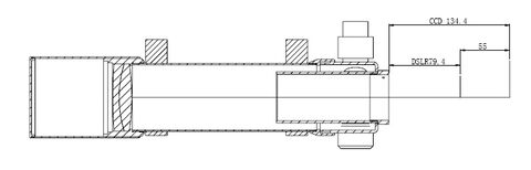

A 2cm sok, elég lenne 1cm is. Itt már elég tere lenne a fókusznak. Lehet ezt tudták ők is csak felfelé kerekítettek. Megmértem az enyémet, milliméterre pontosan megvan a kihuzat végéig.
Ezt a tubust nem igazán vizuális megfigyelésre tervezték, hanem kamera vagy DSLR -hez.Cray Tyler már elengedtem, ha ők faragnák ki, kb. annyiba lenne, mintha megrendelném az angoloktól.

Ezért kell szükségből a fókusznyújtás.
Hogy legyen fókusz a DSLR-ben is.
Egyébként mi a leghosszabb okulár, ahol még képet kapsz, és ott mennyi tartalék van a kihuzatban?
Ha jól emlékszem, a legtöbb mai apó tartalmaz centi/milliméter beosztást.A Canon EOS 44mm-es tükör akna mélységgel dolgozik. Ha pl 32mm okli ad képet akkor 12mm a híja, hogy legyen kép.
