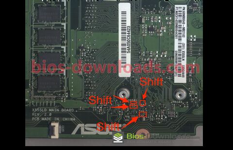

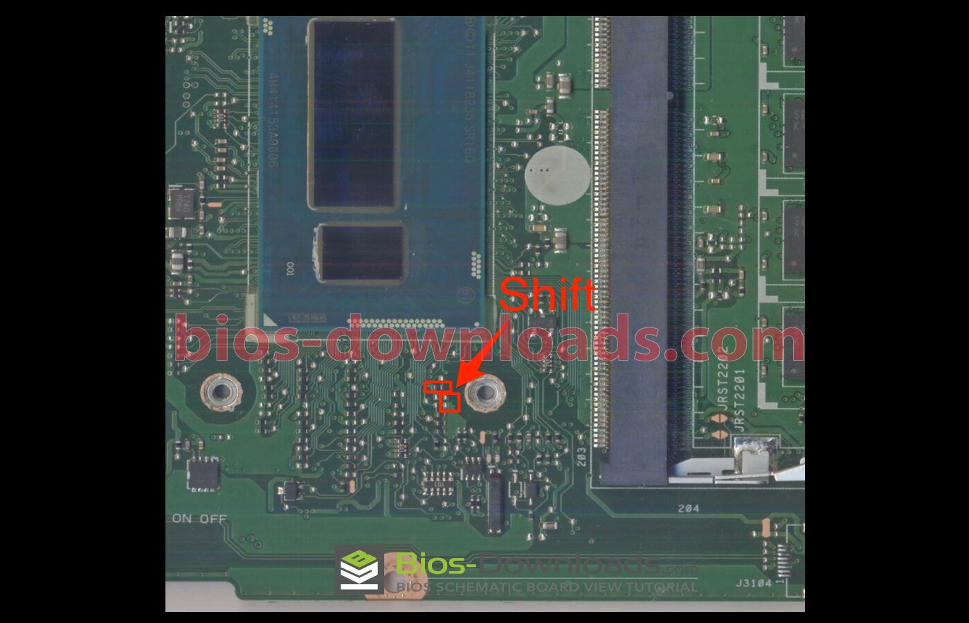

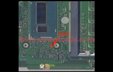

Egyébként ha rá keresel az alaplap típusára és az "emergency" vagy "service startup shortpin"-re akkor a legtöbb gépnek van ilyen csipesszel szerviz indító jumper-e. -
