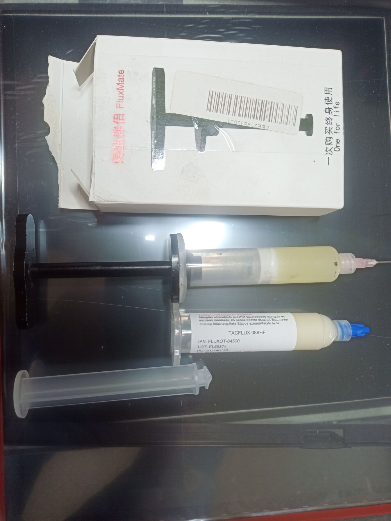

RMA7-et viszont picit jobb kézi BGA beforrasztáshoz, mert jobban tartja a panelon a BGA-t, kevesebb az elfújás esélye. Ha ül, akkor pedig szépen táncol!
(ram, power ic stb)
Árat én sajnos nem tudok hozzá.
Takarékosan használva a 089HF-et,sokáig használható. 1 év a szavatossága, de utána is dolgozik még. Ami még jó benne, hogy nem szükséges hűtőben tartaniLehet beszerzek abból az OM-338-ból tesztelésre...
Hujikolp
Loctite Multifix 450 helyett én 425-öt használtam annó. Jó flux, van egy jellegzetes illata, viszont kicsit illékonynak éreztem.
Az Alpha RMA7 egy gyantásabb flux, kolofóniát tartalmaz. Kevésbé ég ki, többször is lehet vele dolgozni, viszont a teljes pucolás nehézkesebb. Elszívó ajánlott (mint minden fluxos forrasztásnál)
Alpha OM-338 egy átlátszóbb fajta, jól nedvesít emlékeim alapján, bár én forr pasztában használtam.
Utolsót nem ismerem a listádból.Amit még jó szívvel tudok ajánlani, az a Indium TACFlux 089HF. Kézi forrasztáshoz, BGA-khoz is alkalmas.
Innen is próbálták ki, úgy tudom, hogy megelégedettséggel. -

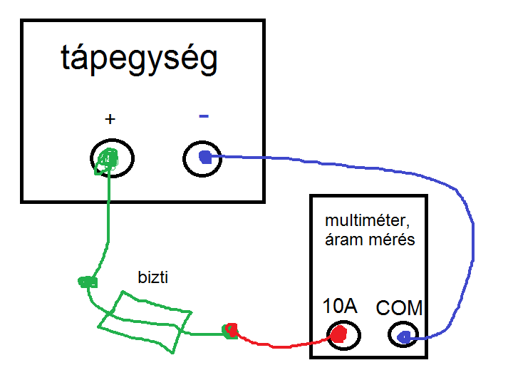

"Irtad,hogy parhuzamosan merjem."
Nem azt mondtam, hogy így mérd az áramot, hanem így méred te, ami nem jó! Áramot nem párhuzamosan kell mérni, hanem sorosan, sorba kötve a terheléssel. Így multiméter kisöntöli az áramot és hibás mérést kapsz.
"1. hogyan kellene ezt pathuzamosan merni?"
Úgy kell párhuzamosan mérned az áramerősséget a muliméterrel (a labortáphoz viszonyítva), hogy sorba kötöd a terheléssel.
"az agon az egyik mosfet zarlatos volt(drain-sorce 0.8ohm) megszunt a zarlat,a pad source ra akartam injektalni 1V 3A.Ratettem a 3A ,de nem melegedett semmi."
Azért nem melegedett semmi, mert a FET mögötti áramkörnek magas az impedanciája. Azok nem fognak melegedni. Ha más alkatrész is zárlatos, akkor az melegedett volna.
"A multi fekete merocsucs a foldon volt a piros a source-on.Ezt hogyan kellett volna mernem helyesen parhuzamosan,mert ez kavart be.Azt hittem a multi adataibol,hogy rossz a tap es nem rak ki eleg aramot."
Ebben az állapotban, te 2 mérést tudsz elvégezni. Tápegység nélkül, csak a multiméterrel: ellenállás mérése. Fekete a földön, piros a source forrpontján. Ha jó az áramkör, akkor vagy szakadást kell mérned, vagy kiló Ohm-os tartományt, de semmiképpen sem 10 Ohm körül.
Ha áramot akarsz beinjektálni, mert még mindig zárlat lenne ott, akkor elég csak a tápegységen leolvasni az áramerősséget. Ha 1A-t mutat a korlát miatt, akkor továbbra is zárlat van valamerre.
Viszont amennyiben 1V-ot mutat továbbra is, ha ráteszed, akkor már nincsen zárlat, a magas impedancia miatt nem vesz fel áramot.Remélem sikerült megválaszolnom a kérdésedet és így már világos lesz
Edit: uhh, elfelejtettem lapozni, nem láttam a további hozzászólást. Örülök, hogy sikerült tisztázni

Köszönöm a segítségeket, sikerült megértenem.Nem helyesen mértem.Igazatok van árammérőt sorosan kell a körbe kötni. A helytelen mérésem volt a vélt hiba forrása.Szégyellem magam ált.iskola 7.osztály
(A táp kiküldi az áramot, csak az általam vélt zárlatos körben valószínű nem zárlatos alkatrész a hiba forrása.) -
Reggie0
Sehogy. Az arammereshez az arammerot sorba kotjuk be, ha van terheles. (Az arammero rovidzarkent viselkedik, a feszultsegmero szakadaskent. Idealis esetben)
De most neked terheles se kell. Egyszeruen az arammero 10A-es jeloleset kosd a labortap +-jara es a fold/gnd jeloleset a labortap - -jara. Igy az arammero rovidrezarja a labortapot. Kapcsold 10A-es mereshatarba es nezd meg, hogy 1-2-5 amper beallitott aramnal mit ir ki a multimeter.

Tehát ha jól értem, a beállított 1 A-t a DMM jól méri rövidzárban. Ok.
"Ha rateszem a rövidzárra és mérem a multival,akkor 0.05A a fesz.0.1V"
Ezt milyen mérési összeállításban teszed meg? Mit hova kötsz?"Pl tápon kijelzőn 3A multin 1A jelenik meg és 0.3V"
Ez alapján nekem úgy hangzik, hogy a mérésnél párhuzamosan méred az áramot, ami nem jó. Multiméterrel, az áramot mindig sorosan kell mérned. Feszültséget pedig mindig párhuzamosan."Gondolom kell a Volt is ,hogy melegedjen a zarlatos alkatrész"
Áramgenerátoros módban, nem kell a feszültség, mert azt az áramhoz igazítja, alulról. A felvett áram fog hővé képződni, de ne túld tól, mert a vékony vezető rész el fog égni neked!
A tápegységedben lévő védelem csak a tápot védi meg, a rákötött áramkört nem. Pl áram korlátozása, ha megfelelően be van állítva. Feszültség korlátozása, ha be van állítva. Belső, termikus védelem, hogy ne melegedjen túl. Visszatérő tüskék elnyomása, fordított polaritás ha ő kap energiát stb..."Az alacsony impedancia nem egyenlő a zárlattal."

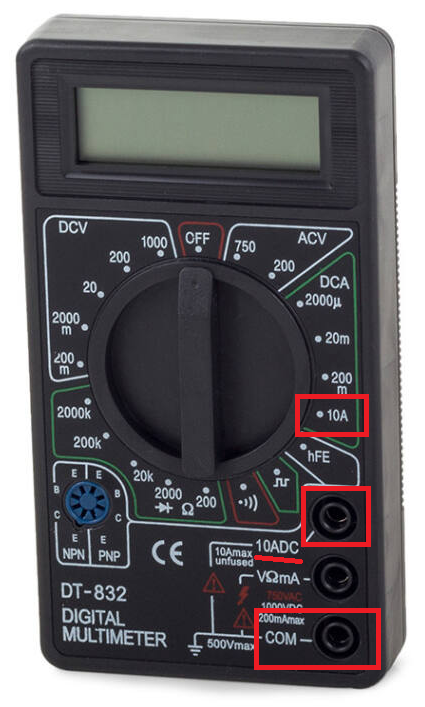

Jól csináltad szerintem. Ha rövidre zárod 1A beállított értékkel, akkor elvileg 1A-t kellene a készüléknek átpumpálni a kábelen. Ezt az áramot lehet megmérni pl a multiméter 10A-os bemeneténél. Ha itt, ilyenkor nem 1A-t mérsz, akkor vagy a muliméter a hibás, vagy nem ad le 1A áramot a tápegység.
A muliméter 10A-os mérés határában, a COM és 10A bemenetére kötött kábelét a tápegység + és - helyére kell érinteni. A beállított 1A áramot max 5 másodpercig enged át rajta.
Mekkorát mérsz a műszerrel?
Mekkora a kijelzett áram?
A kijelzett feszültség 0.1-0.3 V körül kellene lennie (kábelen és DMM-en eső feszültség) -

Elvileg a tápod tudja a CC, CV módot.
Állítsd be így: kábel nincs rajta, beállítasz 5V-ot. Áramot letekered nullára. egy danán dugós kábelt bedugsz a + és - csatlakozókra.
Szépen, lassan elkezded emelni az áramerősséget, fél amper, 1 amper.
Ha ez megy, akkor működik rendesen áram generátoros módban.Természetesen elegendően vastag kábelt használj hozzá.
Alaplapon mérésnél beállítasz, pl 1V-ot, hozzá 1 A áramerősséget. Így mérsz, hogy hol melegszik, rövid ideig. (árammal érdemes mindig alacsonyról indulni pl 0.5A és azt emelni.) -
