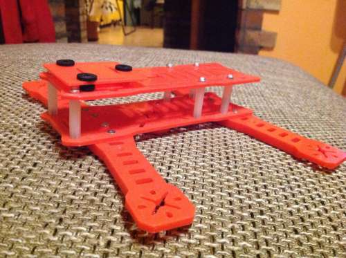

f27
Zoli986 #13065 üzenetére
Ezt pl vele nyomtattam
Ez egy 230-cas quadcopter vaz FPV hez.
Gyakorlatilag mindent tudsz vele nyomtatni ami muanyagbol van
Amiota megvettem nekem nem alt meg 3 oranal tobbet,folyamatosan nyomtat napok ota.
Sok bizbaz alkatreszeket nyomtatok masoknak is 2 napja.
Kiderult hogy az a szereld magad drothuzalos nyomtatohoz kepest ez atom minoseget nyomtat meg igy felig kalibraltan is -
