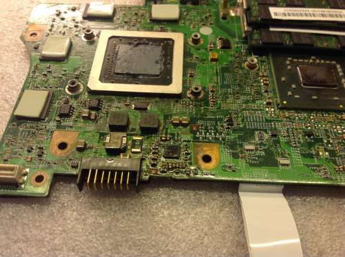

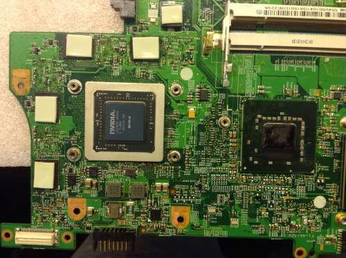

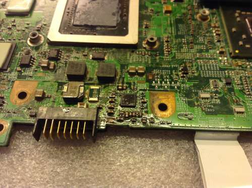

Ma hoztak nekem egy ilyen szep gaterway notit.
Egy olyan szervizbe volt akirol nem is gondolnam hogy ilyen munkat vegez,plane hogy nempucolja le a fekete fluxot.
Rovid tortenet a srac bevitte a gepet mertha rivert akart ratenni a gepre nem ment fel,ezen kivul tokeletes kep volt.
A szervizben sekerult ugy megcsinalni hogy utanna kepet sem adott.
Az 559 flux mitol lesz ilyen barnaKapott a gep egy uj magot de sajna igy sem elett fel mar,annyira megvolt porkolve.
Uj maggal picit megtakaritva.
