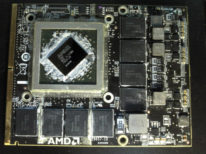

Remélem tudtam segítni.
KillHates #47042 üzenetére
Hát csak netezésre/levelezésre van használva.
Már mint említettem egyszer szétszedtem, kitakarítottam, újrapasztáztam, ventit is átnéztem és jónak tűnt, aztán ismerős szaki sem talált semmi hibát. Mondjuk a beépített mikrofon sem működik valamiért, akkor már azt is meg kéne nézni, csak ott akkor a felső paneles részt is szét kell szedni, lehet, hogy csak érintkezési hiba.
Esetleg tudnál segíteni akár privátban, hogy miket nézzek meg főleg, és hogy mérjem ki mondjuk multiméterrel?
KillHates #47021 üzenetére
Nem, ATi kártya, de pontosan most meg nem mondom melyik. Tehát szét kéne szednem és megnézni nem-e púpos valamelyik? Mondjuk ezt kétlem, és ha nem akkor hogy nézzem meg melyik a szar?
Az mondjuk érdekessége, hogy ha WoT-tal játszok rajta, akkor a GPU felmegy 120°C fölé(!) és lekapcsol az egész
