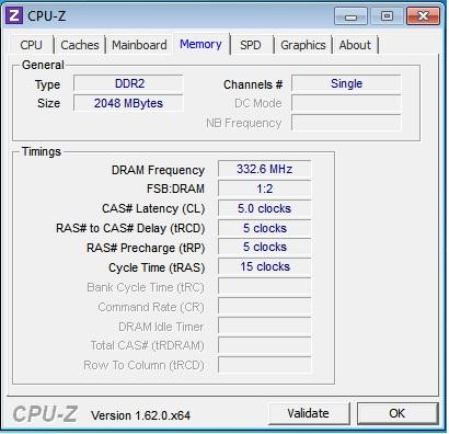

A 2 gb 667-es modullal a következő értékeket kaptam a cup-z-vel:
Ezzel működik rendesen.
A másik, a 800 mhz-s memória típusa: 2g800 UL 1288 (Samsung memóriamodulokkal, de nem mondanám, hogy a memória gyártója is Samsung)
Sajnos vonatkozó időzítési adatokat nem találtam még. Ha ezt rakom CSAK a notiba, akkor a pittyegéses hibaüzenet jön, ha mind a kettő benn van, akkor se kép, se hang.
