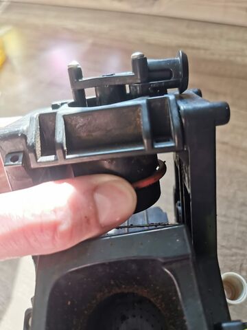

Bocsánat az értetlenkedésért, de a kép alapján nem tudom megítélni, hogy ezt hol kellene keresni. Le kell hozzá szerelni valami burkolatot? Ha igen, akkor hol? Az én gépemben szétszedés nélkül csak a mechanika vehető ki, vannak csavarok az oldalán, a hátán meg még biztos egy csomóhelyen.
HUNited
#85578752 #8301 üzenetére
Köszi. Találtam egy videót, ahol a mechanika tetejét leszedik és kipucolják, ezt megcsináltam (eléggé el volt koszolódva az a pici fém szűrőszerű lemezke). A csepegés nagyjából megszűnt, de az adag amit kiadott magából, az nem olyan mint a megszokott.
Ez a mágnesszelep ez merre fele van?
