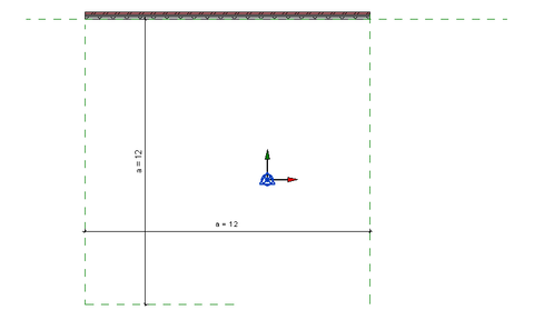

Új téma.
Egy global paraméteres kényszerezős feladatnál találkoztunk egy érdekességgel. Adott egy fal, amely 3 "oldalánál" is hozzá van kötve egy-egy reference plane-hez. Ha a global paraméter értékét módosítom, hisztérikus roham kíséretében közli a program, hogy ezeket a constrainteket betartani nem lehet.
Ennek mi a tudományos magyarázata?
(A bal+alsó tengely lehet pinnelve vagy sem, nincs jelentősége.)Általában ugyanahhoz az RP-hez több objektum is hozzá van lakatolva modellben, ezért nem közvetlenül a falhoz kényszereztünk a global paraméterekkel. De amúgy ha a jobb oldali "bütünél" megszüntetem az RP-t, akkor működik minden.
