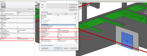

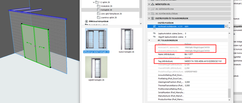

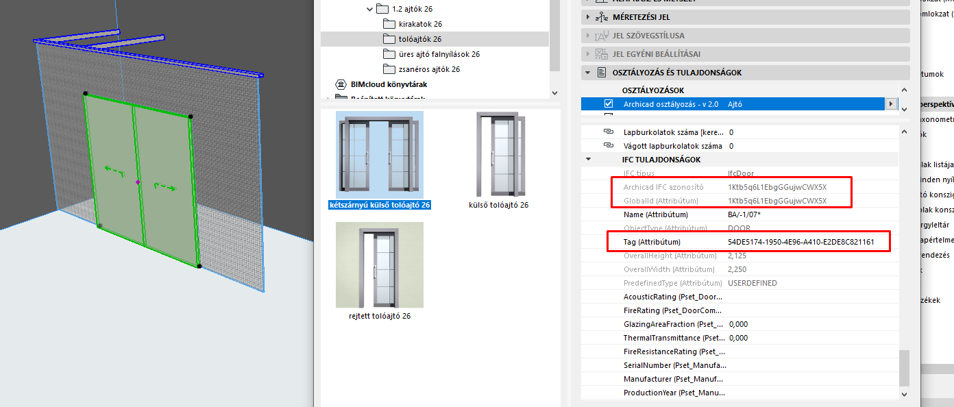

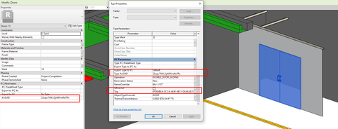

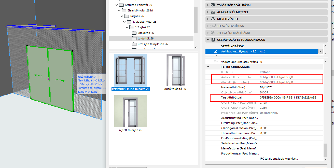

Sziasztok! Lenne egy újabb fejtörőm... :S
Az Interoperability Toollal van tapasztalatotok? Van Archicadben egy modell, az "Archicad IFC azonosító" ás az "Egyedi ID" paraméterek adottak. A megfelelő Revit... kezdetű IFC fordítóval kiküldöm IFC-be a modellt.
Revitben beimportálom az Interoperability Toollal. A geometria oké, célnak megfelel. Viszont a fenti azonosítók (immáron "IFCGuid" és "Tag" néven) vagy átjönnek (legalább az egyik), vagy felülíródnak.
Azok a Revit kategóriák, ahol sikertelen volt az összekapcsolás:
- Columns (szinte mindig)
- Doors (néha)
- Floors (50%)
- Generic Model (50%)
- Railings (mindig)
- Stairs (mindig)
- Structural Columns (mindig)
- Walls (50%)
- Window (mindig)Van erre valamilyen racionális magyarázatotok? Vagy valamilyen lehetséges megoldás?
Kösz előre is -
