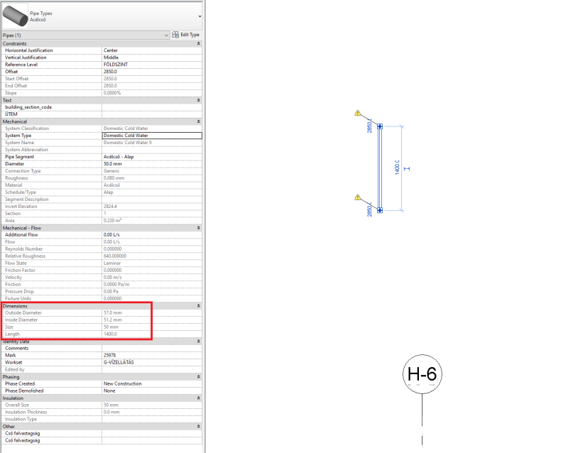

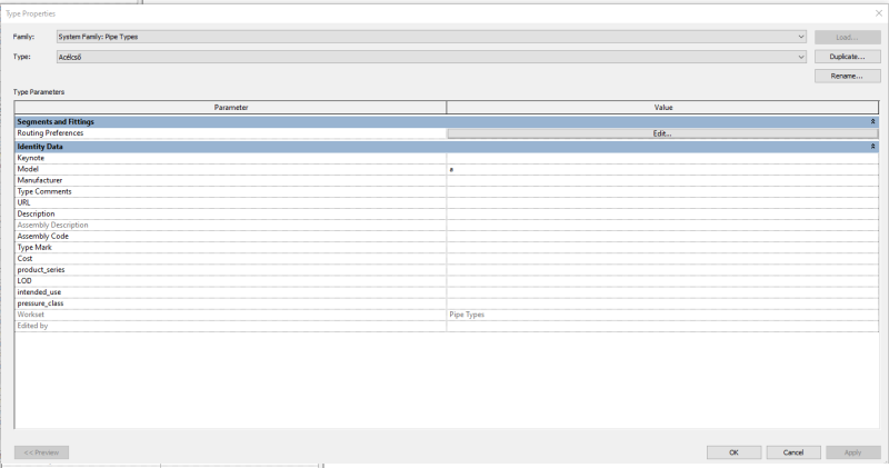

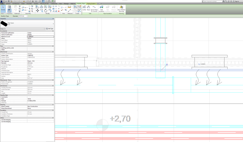

Ha jól tapasztalom, nem igazán mivel revit gyári family-nél is ugyanúgy probléma mint amit mi adtunk hozzá, vagy én nem tudom, hogyan lehetne (utóbbi a könnyebb eset)
Itt a karikázott paramétereket kellene, egy másik megosztott paraméterként kiíratni.De nem tudom úgy szerkeszteni a family-t hogy mondjuk a legnth et egyenlővé tegye egy megosztott paraméterrel (nyilván paraméter típus megeggyezik)
Modnjuk ha tudnám szerkeszteni a cső családját, nem csak az edit type, meg a mechanical settings alatt akkor az lehet előrelépés lenne.

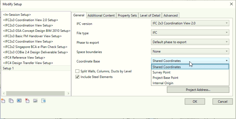

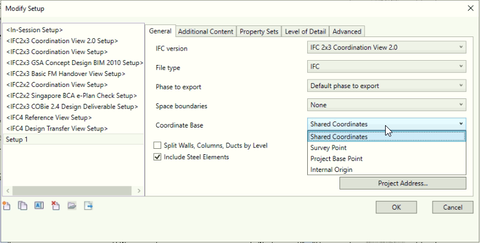

Egyébként a shared coordinates az ami minden szoftverrel működik. A project origin-t a programok sokszor másként értelmezik, de amikor koordináta rendszer is exportálásra kerül akkor minden a helyén van mindenhol.Revitet 3x kell megtanulni: először azt, hogy mit tud. Aztán azt, hogy mit nem tud, utána pedig azt, hogy amit rosszul tud hogy cselezd ki.
Ezért meredekebb a tanulási görbéje mint mondjuk archicadnek.
Lien: az semmi. Revitnek egyébként elég összetett ugyanakkor elég sokoldalú a koordinátakezelése. Tud olyat, hogy több koordinátarendszer van egy fájlban, így ha több telekből áll egy épületegyüttes a külön megrajzolgatott épületeket az egyes koordinátákhoz be lehet pakolgatni. Mikor egy linket kijelölsz azt írja a properties tab-on, hogy "Internal". Ez az alap koordináta rendszer. Ha rendelkezik egy fájl többfélével akkor arra kattintva ki lehet választani és átpakolja oda a linket mindenestől. De ezek már koordinációt meg egy bim managert igényelnek sokszor, hogy szakágak között működjön.
daninet
Raysen623 #196 üzenetére

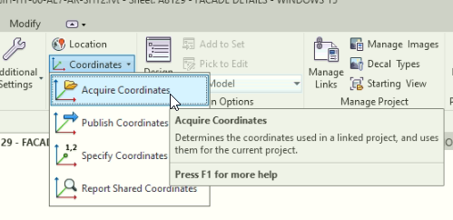

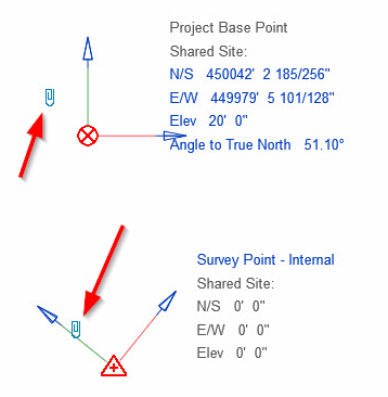

Pedig nem kell az legyen. Megjeleníted a surve point-ot és van egy kis aktakapocs jel. Azzal lehet a modellelemek elmozgatása nélkül a survey pontot elmozdítani.

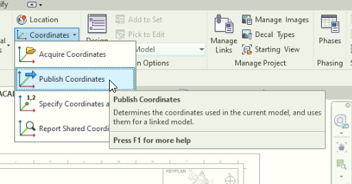

A másik opció hogy belinkeled őket egy fájlba és a publish coordinates opciót használod a Manage tab alatt, amikor egy linknek felülírhatod a koordináta rendszerét a jelenlegi projektbeállítások szerint.
