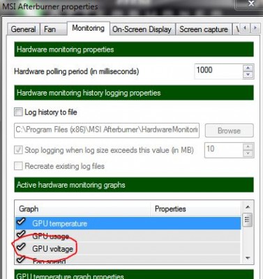

Osd kiiratáskoz meg elvileg a Show in on screent displayt kell bepipálni és akkor bejön a tálcán és ott tudod configolni elvileg.. De egy fraps egyszerűbb..
