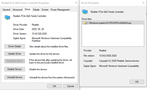

Realtek esetén nehéz eldönteni, hogy a gyári vagy a windows update forrás a jobb. Többnyire a hibák alapján dől el.LAN sebesség: speedtest-el a wan-lan irányt nézed, routing és nat is használatban van.

Jó régi, bár a realtek-nek kell vagy 2 év mire jó meghajtót tudnak írni, a 12 már lehet túl sok.
Honnan van ez a furcsa verziószámú csomag? Teljes telepítés vagy csak minimális?
A meghajtó beállításai gyári értéken vannak (offload, auto negotiaiton)?Unofficial Realtek drivers website: 10.025.0119.2018 [link]

Ettől még kellene LAN sebesség (nem dolgozik vele a router), hálókártya típusa, meghajtó verziója. Következő lépésben majd router vagy windows napló.
Csak a tünetek alapján senki nem fog tudni okosat mondani. -
SunMount3r
Tamarel #6246 üzenetére
Ez nem a laptop, hanem egy asztali PC, de a driver frissítése előtt nagyon változó volt mennyire esett be, 100, 60, 30, de volt hogy 3-4Mbit/s-re is visszaesett a letöltés. Most legutóbb a driver frissítés után kb. 100Mbit-re, furcsa is volt, mintha pont 100Mbit-re "állt volna be" a hálókártya (router/vagy bármi is okozza), mert ilyenkor bármikor újra mérek kb. mindig ugyan annyi lesz a visszaesett sebesség. És még egyszer hangsúlyozom (mert szerintem fontos), hogy csak a letöltés esik be ilyenkor a feltöltés marad a szokásos 310Mbit/s körül ilyenkor is...

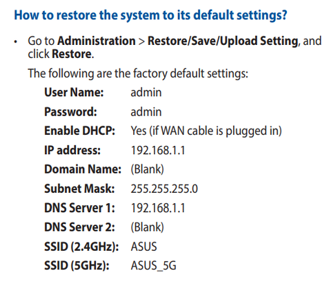

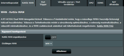

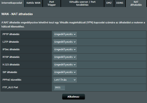

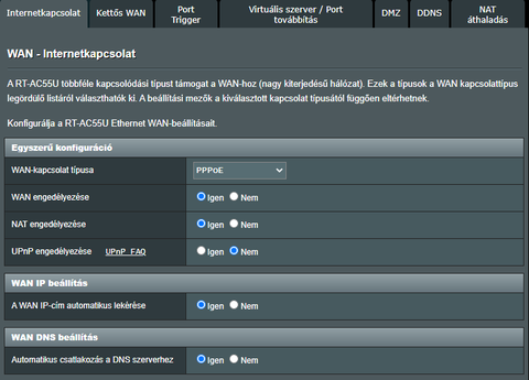

Hello!
RT-AC55U Router-em van és az lenne a kérdésem, hogy ténylegesen full Reset-et hogyan kell rajta végrehajtani? Sajnos gondok vannak az egyik Gigás gép hálózatával (folyton beesik a sebesség, ilyenkor az segít ha újraindítom a hálókártyát) és már nem tudok mit kitalálni/mire fogni a dolgot, így gondoltam megpróbálok egy Router reset-et. "Sima" újraindítást már próbáltam, de az nem segített.

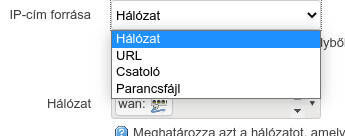

Olvasod is, amit írok? Konkrétan odaírtam a paramétert, amire szükséged van (a wiki alapján).
(#6217) MaCS_70: A gyári firmware-t nem ismerem, de az alternatív firmware-ok képesek erre.
Pl. OpenWrt esetén megadhatod, hogy mi legyen az IP cím forrása:
Hálózat: Mivel itt nem csak WAN/LAN lehet, mint a gyári firmware-oknál, bármelyik hálózatot megadhatod. Ha a WAN oldal kapja a publikus IP címet, akkor ezt + WAN-t választva (ahogy látszik a képen) a gyári firmware-ok által is ismert módszert kapjuk lényegében
URL: megadhatsz egy URL-t, amiből az updater parse-olni fogja az IP címet. Pl.: http://checkip.dyndns.org
Csatoló: az interface IP címét fogja jelenteni
Parancsfájl: egy tetszőleges shell scriptet írhatsz, ami tetszőleges módszerrel megállapítja a jelentendő IP címet. -

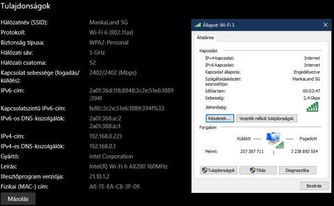

Manka76 #6209 üzenetére
Ketszer nem mondom, hogy a TpLink TX3000 amibe raktad a kartyat szereti a TPLink routert, valami SW anomalia volt nalad. Itt, hogy csak a gepben van az AX200 semmi gond sem az 58-assal, sem a 92-essel.
De lenyeg, hogy most jo. Egyebkent milyen a TPLink a 92-eshez kepest? Szeritem rajtad kivul nem sokan hasznaltak mind a kettot. -

Gubek-Einste #5928 üzenetére
Ha a fő router után szeretnék bekötni egy másik routert ami tudná frissíteni a dns-t akkor azt milyen üzemmódba kell konfigurálni ? Csak dns kliens-ként használnám azt a routert, csak nem tudom,hogy tudná-e figyelni a külső ip-t ? Mert a fő routerre lenne kötve és onnan kommunikálna.
