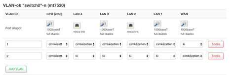

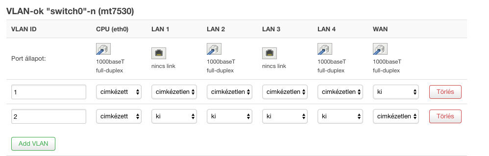

El is készült. A portok sorrendje marad a felületen (azon nem is lehet változtatni), viszont helyes a kijelzés.
Tehát a firmware ASUS RT-AC65P-re:
factory firmware (gyári firmware-ra való - SSH telepítés)
sysupgrade firmware (OpenWrt frissítésre)Változások:
- switch port számozások javítva
- ipdns.hu ddns szolgáltató felvéve -

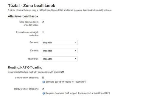

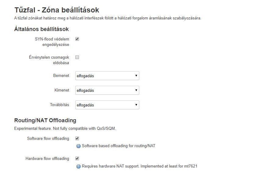

#2064
A Software flow offloading-ot és a Hardware flow offloading-ot is bekapcsoltad?
