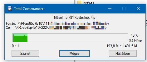

BB9360 #22959 üzenetére
Azert ismet irjuk le hogy semmi ertelme ennek a konyvtarak kozotti masolasnak. Az athelyezes pikkpakk megy. Szerintem valami hamis biztonsagerzetet kergetsz
Masik dolog a levalasztas. Az is ugy van nalam is mint nalad. Levalasztom...visszadugom..nincs ott. De en nem inditottam ujra a routert, hanem csak tiltottam es ujra engedelyeztem az ftp vagy samba szolgaltatast - attol fuggoen melyiket hasznalod - es ugy mar mukodott.
gya/352
BB9360 #22953 üzenetére
Ugyan ilyen routerem van. Nekem is ezt csinálják az eszközök. Valami miatt könnyebben/szívesebben fellépnek a 2,4 Ghz-es Wifi-re, még gyakran akkor is ha a router közvetlen közelében vagyok. Távolabb még megérteném, hogy gyengébb az 5GHz-es jel és azért. Egyébként fix csatornára tettem az alsó sávban, még a korábbi kísérletezések alkalmával, de nem ettől függ.
1. Esetleg próbálj meg fix csatornát beállítani az 5GHz-es rádiónak, lehetőleg 36-64 között.
2. Gondolom kihúzás előtt nincs szabályosan leválasztva, umount-olva, és ezért visszakötéskor más csatolja, mert az eredeti mountpoint-ot foglaltnak látja. A HDD nem kap semmilyen IP címet, a router IP címén érhető el.
3. Sajnos ez ilyen, még simán az USB HDD-re/ről másolás sem sebességbajnok, bár ott azért elérhető ~15MB/sec, de ha ezen belül másolsz az brutál lassú tud lenni. Ez van, ez sajnos nem szerver! Másolás helyett inkább helyezd át a file-t, az megvan egy pillanat alatt, és sok értelme amúgy sincs duplikálni a tartalmat.
