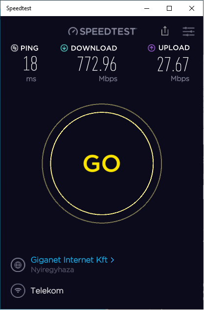

vicces
Na megint mértem egy speedtestet. 580 telefonról
Ha mérsz más ne töltsön le. Egyébként nekem is kb így van beállítva a router. -

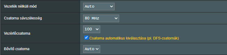

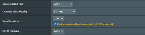

Gubek-Einste
#12026
Így van most beállítva az 5Ghz:
vezeték nélküli mód: Auto
Csatorna sávszélesség: 20/40/80 MHz
Vezérlőcsatorna: 40
Bővítő csatorna: Auto -

A router milyen linksebességet (Wifin) mutat a TV esetében?
norbertoth
Hm akkor bocsi, de más csatornán sem ér el nagyobb sebességet, max 60-70Mbps-ot mér, érdekes hogy másnak meg legalább a duplája.
blakey
norbertoth
#12010
Nem ezt írtam, hanem azt, hogy előfordulhat, hogy a TV-d nem szereti. Nálam van olyan eszköz, ami a 100-as csatornán a valódi sebesség felét tudja, tehát 100-as csatornán 130Mbps-t mérek, 36-oson meg 260Mbps-t.
norbertoth
Jelenleg a routeremen az 5Ghz 2-n 100-as csatornán van, de elvileg azt mondják azért nem tudok mérni illetve elérni megfelelő sebességet a tv-n mert 100-asra van állítva. Ez mennyire állja meg a helyét illetve mire érdemes állítani?
WiFi beállításban szeretnék segítséget kérni egy AX92U routernél.
1Gb-es netem van és telefonnal 5GHz-en nem tudok 350 Mbps sebességnél többet elérni a router közvetlen közelében sem. Máshol, másik routeren 500 Mbps-et mértem, de ott nem ismerem a beállításokat és a bejövő internet sebességet sem.
Az AX92U-nál 866 Mbps linksebességet jelez a telefon. A routeren finomhangolást nem nagyon végeztem, csak lejelszavaztam a WiFit. A 2.4 és 5 GHz-es sáv külön SSID-n van.Köszönöm a segítséget.

Először anyit említettél meg, hogy wifin nem megy 400 felett, nem írtad, akkor hogy csak a digin tesztelted. Utána igazából 2 magyar szervert neveztél meg, ahol nem ment 400 felett és 4-et, ahol ment 400 felett. Nem csak 6 szerver van itthon, így ez eléggé távol áll az összestől. De mint már több ilyen méricskéléses esetben is lett írva, ha több helyen megvan a 600Mbps, akkor minek foglalkozol vele tovább, akkor megy annyival wifin is a neted. Úgysem fogja tudni senki megmondani, hogy wifin nálad miért 400-nál állnak meg azok a szerverek, más írta, hogy nála az egyiknél 500-ig mér wifin.... Sőt régebbi laptopos mérés a digi szerverére van, akinek ment 920Mbps-kel is....

De figyelek, te nem figyelsz a válaszainkra és fixnek veszed a Wifis dolgokat, holott nem az. Túltolod ezt a dolgot, mert a fogó is kevés ahhoz, hogy megértsük a problémádat, ami valójában nem is az, mint utólag kiderült. Igen, nálam mindig megvan a maximális sebesség, tudod, vannak ilyen környékek is.
De nekem nem lételemem a máricskélés, eddig, az elmúlt 10 évben, méréskor mindig megvolt a maximális sebességem és ha az eszközök valódi sebességére vagyok kíváncsi akkor iperf3-al mérek, speedtest meg nem mérvadó oldal, két böngészővel is eltérő eredményt kaphatsz és akkor még ott vannak az app-ok a telefonokon, tableteken. Wifiman-t használok telefonon és az mindig jól mér. -

Nem figyelsz. Pont az a gond, hogy a többség lassú. Ezt még senki sem írta meg. Tehát nehéz gyors szervert találni. Első háromban soha nem volt ilyen. Megnéztem a hazai szervereket, az összes 400Mbps alatt megy, kivéve a Antenna Hungária, Microsystem-Kecskemét kft, Datatrans Internet Kft, AraboNet Kft, ezek tudják a 600Mbps-t.
Soha nem mérten Digi szereveren persze, Egyébként nálam mindegyik szerveren és minden időpontban megvan a maximum. hát hogyne, ez csak nálad lehetséges.Az viszont tényleg furcsa, hogy vezetéken egyforma, az Antenna, DIGI, wifin viszont nem.

Senki nem gondolta volna, hogy egy szakmai fórumon, ahol a kérdező elvileg tudja mit csinál, felmerülne, hogy nála a tesztelés kimerül egy darab szerveren. Soha nem mérten Digi szereveren, de 10 másikon igen, és csak azután írók egy eredményt, te meg egy szerver után képes voltál következtetni és másokat kérdőre vonni, akik nem gondolatolvasok? Már többször tapasztaltam, hogy a hozzáértőnek tűnő kérdések mögött egy hozzá nem értő van, de ez csak utólag derül ki. A jövőben legyél körültekintőbb, rengeteg felesleges köröket lehetne megspórolni. Fene gondolta volna, hogy ilyen kezdő szintű cselekedett van a történet mögött.

Korábban már kérdeztem, de senki sem mondta, ez nem router vagy beállítás probléma. A DIGI (meg a többség a 4 kivételével) senkinél sem megy jobban. És nem az a gond, hogy egyszerűen vagy a szerver volt leterhelt, vagy az adott útvonal, ahogy elérted a szervereket. -

Itt milyen eredményt vársz? Ha a WiFi / LAN áteresztőképességét szeretnéd tesztelni, használd az iPerf-et. A speedtest-el a WAN hálózatodat teszteled a két végponti eszköz között, ami inkább a szolgáltató topicjába való, itt off topic.
