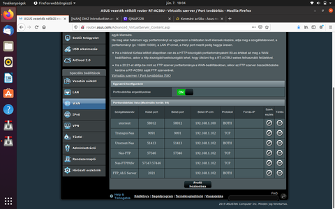

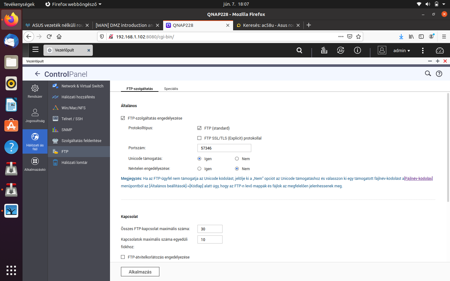

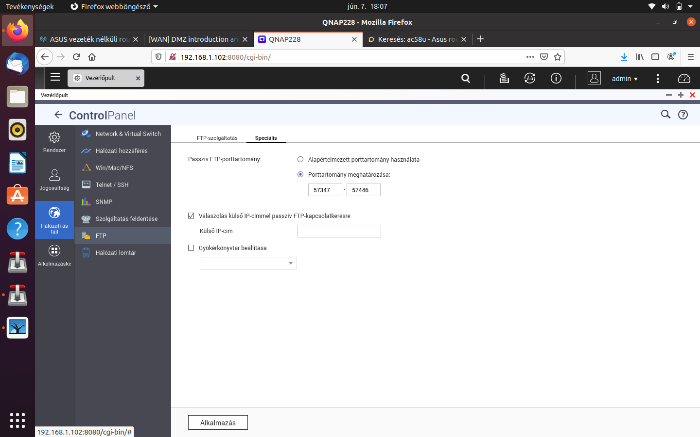

Köszi, már csak azt nem tudom, ha egyszerre szeretném használni a router beépített ftp szerverét , és a pin futót, azt hogy? Mert ugye port ütközés lesz a vége. -
BalanceR

Van egy AC58U routerem, utána több számítógép és egy Nas, ő fix IP címmel. Minden szép és jó, egészen addig, amíg a Nas-on nem akarom az FTP-t használni. Hiába van port forward-dal kinyitva az FTP port, egyszerűen nem akar menni, vagy ha nagy nehezen betalál, akkor a könyvtárlistázásba hal bele. Kipróbáltam azt, hogy DMZ-be tettem a Nas-t és láss csodát megy minden. Kérdés az, hogy ennyire szar lenne a port forward, vagy esetleg én rontok el valamit.
Nem tudom, de a DMZ-t még nem használtam. Szerintetek maradhat azon?
Köszi: Pribi

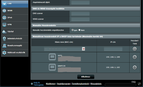

#5323
Igen, és beállítasz mindent fixre. Helyes kitöltés:
- IP-cím amit szeretnél (de figyelj arra, hogy a router által egyébként kiosztható range-be essen)
- Subnet maradhat az alapbeállítás, vagyis 255.255.255.0 (feltéve, hogy nem játszol különböző subnetekkel...)
- Gateway: routered IP-címe a hálózaton (jó eséllyel 192.168.1.1)
- A DNS-t hagyd üresen (mindkettőt), ha nem engedi, akkor állíthatsz be mindkettőre valami külső DNS szolgáltatót (feltéve, hogy nincs saját) mondjuk 1.1.1.1 (Cloudflare) vagy 8.8.8.8 (Google). Amit beállítottál azt is elfogadja, legrosszabb esetben nem fog működni rendesen az internetelérés a kamerán..."Örökre" ez lesz az IP-címe, amíg át nem állítod, vagy nem csinálsz egy gyári visszaállítást (és majd figyelj rá, hogy más eszköznek ne add meg kézzel ugyan ezt az IP-címet).

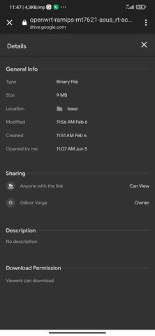

vargalex
#5310
Igazad van, ott tényleg látszik, bár az még mindig nem a fájl létrehozásának dátuma, hanem csak drive-ra kerülésé, letöltve sem lehet semmiből megállapítani két fájl közül, melyik a frissebb, szóval én még mindig jó ötletnek tartom egy 4 soros hogyan csináld.txt vagy valami hasonlóval egybe rar-ozni, amiből a dátum is kiderül. Amúgy a gyári rendszerrel 16 napja megy a router, tegnap néztem, 2 mag 20-35-45%-okra ugrált fel, amint kikapcsoltam a log írást, meg is nyugodtak a kedélyek, onnantól 0-2% között mozognak, valószínű a log naplószerverre mozgatása a cpu-t is igénybe vette. Ha 16 napig nem történt semmi, remélem a továbbiakban is marad így. Nálam teljesen korrekten működik minden része, szívesen el is felejtem, hogy van routerem. :-)

Nálam is ilyen mint nálad, amúgy én már egyszer javasoltam vargalex-nek, hogy a drive-on csináljon egy mappát a routernek, aztán azt linkelje be (a link utána már nem változna soha), és ott lehetne mindig a legfrissebb fw amit készített, vagy a régiek is ott maradhatnának. A fájl nevébe egy dátum, vagy valami egyéni verzió szám tényleg sokat segítene.
Nagyon örülök, hogy amíg nincs hivatalos openwrt, addig legalább valaki foglalkozik a routerrel, a gyári fw borzalmasan lassú volt. -
Rick4
Én annyit tennék hozzá, hogy az asus saját firmware restoration tool programja mindenféle bűvészkedés nélkül 3 kattintással felteszi ezt is, nem kell ssh, meg ilyenek, én is meg tudom csinálni a leírás alapján, de én se szeretem, nekem is egyszerűbb volt a 3 katt.
Amúgy neked ez a legfrissebb image mit jelent? A stable ugye még nincs, tehát z valami nightly lesz, nade ki által ellenőrizve, ki által összerakva? Mert ugye vargalexnek van komplett, de az a szó klasszikus értelmében nem a legfrissebb.
