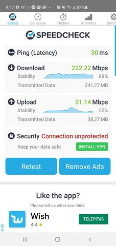

A te firmware fájlodat és leírásodat használtam. Mivel én csak lelkes amatőr vagyok ebben a témában, voltak gondok, de kb másfél óra alatt sikerült megcsinálni és beállítani. Úgy megy mint az álom! Elképesztő, hogy mennyivel jobb lett a teljesítménye így. És minden működik.
250-es netem van, a ház 3 szintes vasbeton, az első emeleten van a router. A kert közepén ilyen értékek lettek most:Mégegyszer szeretném megköszönni a munkádat és szép hétvégét neked és mindenkinek!
