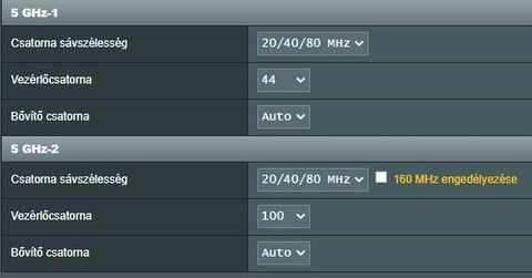

Az eszközkezelőben Auto van meg 20 Mhz. Az SNB fórumon is sokan panaszkodnak erre a problémára. Volt akinek úgy oldódott meg hogy arréb ment 3 várossal és nem zavarta be a radar. Nekem kb 1500 méterre van az egész országot lefedő radar és minden jel szerint ez miatt nem engedi a csatornákat használni. Néha a 124-es teljesen inaktív ez miatt.

Esetleg valaki tudja hogyan lehet az AC sávban azt az 1733 Mbps elérni, valamint a 80+80 Mhz- sávszélességet?

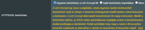

-Nincs SSL titkosítás gyárilag a FW-ben a DDNS menüpont alatt. Konkrétan ez a menüpont hiányzik és sehol nincs benne:

Let's encrypt nincs az AC65P-ben. Ha sajátot csinálok, akkor igen de az nem automatikus.
Viszont nem értem akkor az Asus hivatalos oldala (https://www.asus.com/Networking/RT-AC65P/) miért ír csak 3T3R-t mind a 2 frekvenciára? Nem tudják mit gyártottak? Gyanús...Nekem a QoS-el nincs bajom jelenleg az AC86U-ban. De nyilván ezt így 2 nap teszt után neház megmondani. Ma visszateszem az AC65P-t és meglátjuk mit tud.

Manka76
Sziasztok.
Vajon miért nem áll át a router (AX92u) a 160 Mhz sávra. A WIFI kártya tudja 160 Mhz 2402 Mbps-t. A sávot sem rakja át a 100 csatornáról másra. Valamint ezt a "RADAR Sensitive" dolgot sem értem.
A kártya ezt mutatja:
Az infóban ezt írja:
SSID: "MankaLand AX"
RSSI: 0 dBm SNR: 0 dB noise: -91 dBm Channel: 100/80
BSSID: 04:D9:F5:9B:03:58 Capability: ESS RRM
Supported Rates: [ 6(b) 9 12(b) 18 24(b) 36 48 54 ]
HE Capable:
Chanspec: 5GHz channel 106 80MHz (0xe06a)
Primary channel: 100
HT Capabilities: 40Mhz SGI20 SGI40
Supported HT MCS : 0-31
Supported VHT MCS:
NSS1 Tx: 0-11 Rx: 0-11
NSS2 Tx: 0-11 Rx: 0-11
NSS3 Tx: 0-11 Rx: 0-11
NSS4 Tx: 0-11 Rx: 0-11
Supported HE MCS:
80 Mhz:
160 Mhz:
Interference Level: Acceptable
Mode : AP Only
DFS status: state In-Service Monitoring(ISM) time elapsed 33600ms radar channel cleared by DFS channel 100/80 (0xE06A)
Channel Information
Channel 100 A Band, RADAR Sensitive
Channel 104 A Band, RADAR Sensitive
Channel 108 A Band, RADAR Sensitive
Channel 112 A Band, RADAR Sensitive
Channel 116 A Band, RADAR Sensitive, Passive
Channel 120 A Band, RADAR Sensitive, Passive
Channel 124 A Band, RADAR Sensitive, Passive, Temporarily Out of Service for 31 minutes
Channel 128 A Band, RADAR Sensitive, Passive
Channel 132 A Band, RADAR Sensitive, Passive
Channel 136 A Band, RADAR Sensitive, Passive
Channel 140 A Band, RADAR Sensitive
Stations List
idx MAC Associated Authorized RSSI PHY PSM SGI STBC MUBF NSS BW Tx rate Rx rate Connect Time
A8:7E:EA:CB:3F:09 Yes Yes -59dBm ax No Yes Yes Yes 2 80M 1201.0M 960.7M 00:00:26 -
