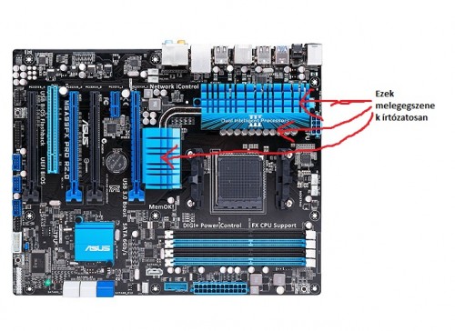

laca500
DeadMeat #2760 üzenetére
Értelek.
És tudnál valami hűtési megoldást?
Mert a CPU-nak ez a hűtés elég kell, hogy legyen.
Ilyen házikóm van, amiben van 2 db. 140-es és 1 db. 120-as venti.A képen a kék dolgok és a mellette lévő diódák annyira melegek, hogy nem lehet őket kézzel megérinteni.
A memóriák is irtó melegek. -
