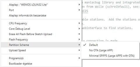

gya/352
Ha jol ertelmezem a linkelt megoldas egy full flash erase.
De feltoltes elott az arduino is elvegzi ezt. Nem?
A masik hogy oke hogy bootkor ez tortenik, de utana mukodes kozben sem inditja el nemelyik adot. Es masodik probalkozasra pedig elinditja. Minden masodikra tudja olvasni/irni az nvs-t? -

gya/352
Köszönöm a segítséged.
A particiós séma az default volt. A többit nem tudtam mit jelent, így nem kisérleteztem vele.
Nem tudom mennyi féle sémának kellene lenni ott, de nekem három van.
A pastebin-t nem ma fogom megismerni, úgyhogy elnézést, de bemásolom az egész soros monitort.
