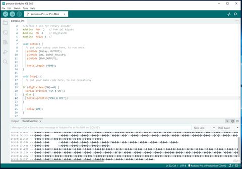

daninet
Undoroid #18005 üzenetére
Az a hiba, hogy foglalt az eszköz. Mint amikor pl fur a Cura vagy Pronterface és "ellopja" a com portot az IDE-től. De csak 2.0 alatt. 1.8 megállítja a soros monitort és megy a feltöltés. A programozón folyamatosan világít a zöld led, amíg nem zárom be a tab-ot nem tudok feltölteni. Nagyon bug kinézete van. Az a krixkraksz meg végképp
