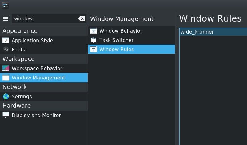

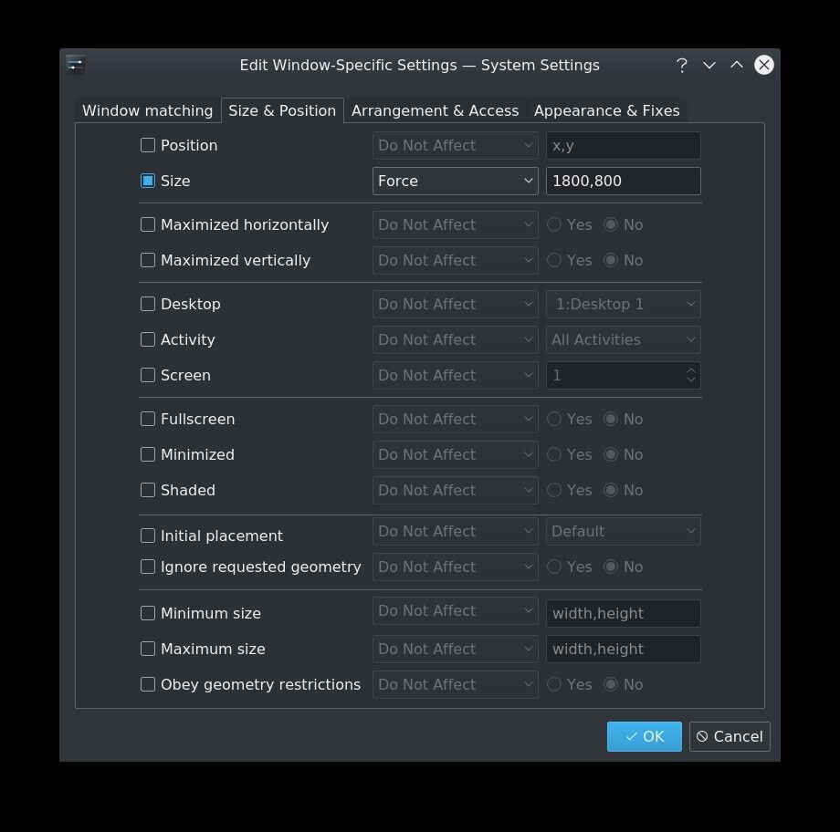

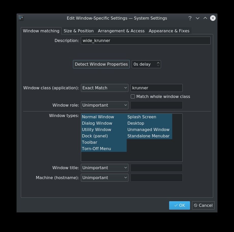

Siriusb
#6682
A krunner file location problémára most hirtelen workaround jutott eszembe, mégpedig a custom window rule.
Be lehet állítani hogy mekkora legyen a krunner ablak, és beállítod jó szélesre, a fájl nevek mellett lehet látni az elérési útvonalat, mert amúgy mutatja csak nem fér ki olyan kicsi az ablak alapból (nem mindet mondjuk de ha fölé viszed az egeret akkor igen).
