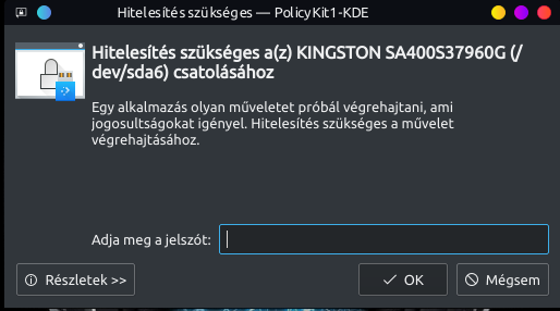

#5789
Végül sikerült megoldani az etc/polkit-1/rules.d szerkesztésével. Két szöveges fájl kellett alá.
Első:
50-default.rules / tartalma /
/* -*- mode: js; js-indent-level: 4; indent-tabs-mode: nil -*- */
// DO NOT EDIT THIS FILE, it will be overwritten on update
// Default rules for polkit
// See the polkit(8) man page for more information
// about configuring polkit.polkit.addAdminRule(function(action, subject) {
return ["unix-group:wheel"];
});Második: / itt segített a Manjaro
/99-manjaro.rules / tartalma /
polkit.addRule(function(action, subject) {
if (action.id.indexOf("org.freedesktop.udisks2.") == 0 && subject.isInGroup("wheel")) {
return polkit.Result.YES;
});polkit.addRule(function(action, subject) {
if (action.id == "org.freedesktop.login1.power-off" ||
action.id == "org.freedesktop.login1.reboot" ||
action.id == "org.freedesktop.login1.hibernate" ||
action.id == "org.freedesktop.login1.suspend") {
if (action.id == "org.freedesktop.upower.hibernate" ||
action.id == "org.freedesktop.upower.suspend") {
});/* Allow users of network group to use blueman feature requiring root without authentication */
if ((action.id == "org.blueman.network.setup" ||
action.id == "org.blueman.dhcp.client" ||
action.id == "org.blueman.rfkill.setstate" ||
action.id == "org.blueman.pppd.pppconnect") &&
subject.isInGroup("network")) {
});Most már nem jön fel újraindításkor a hivatkozott " ablak "

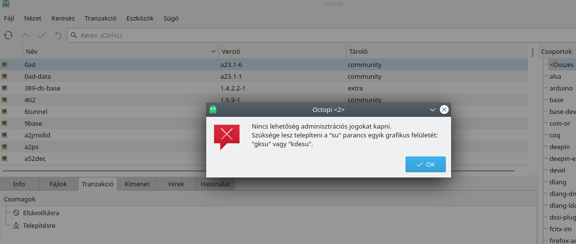

Shyciii
#5781
Köszi. Próbáltam onnan, de mindig beleütköztem valami hibába. Végül felraktam yay -ból. / lehet ezzel kellett volna kezdenem
/Egy kérdés:
Elvileg a trizen és társai is telepítésre kerültek, de ennek ellenére nincs ott a kis " ufo " fejecske a keresősáv előtt. Ez így normális?

Köszi mindenkinek, így már felment.
