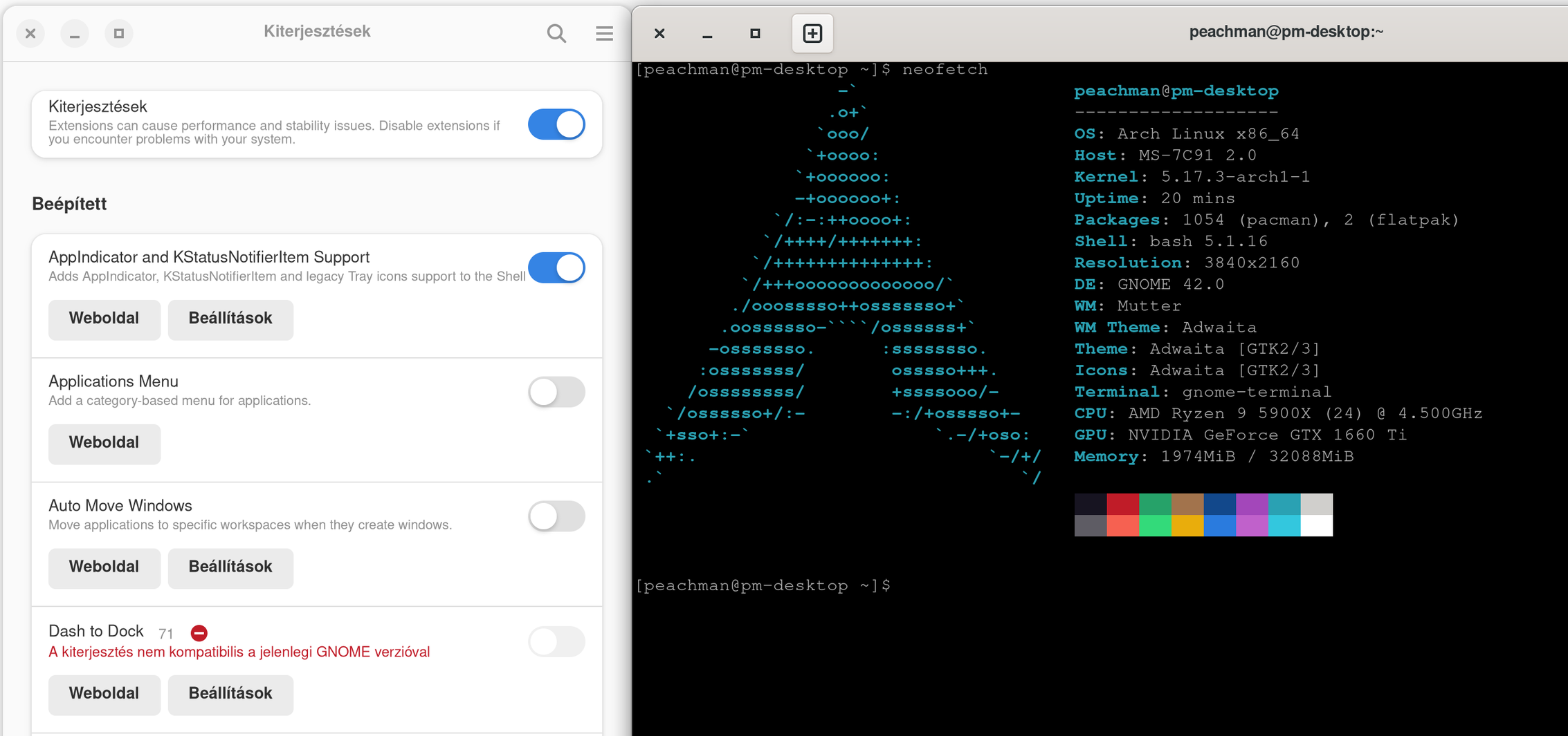

Újabb probléma
Lehet túl láma vagyok és win való csak nekem???Csináltam egy pacman -Syu frissítést most a desktop gépemen és olyan helyzet adódott, hogy a Gnome frissült 42 verzióra, de a git-ből felrakott gnome-shell-extension-dash-to-dock természetesen nem és jelenleg a 71 verzió van felrakva, amire azt írja, hogy nem kompatibilis a Gnome verzióval.
Megpróbáltam letölteni és felrakni a jelenleg elérhető 72-es verziót, de sima "makepkg sri" nem elég hozzá, ugyanis nem frissül.
Hogyan tudnám felrakni a megfelelő verziót? -

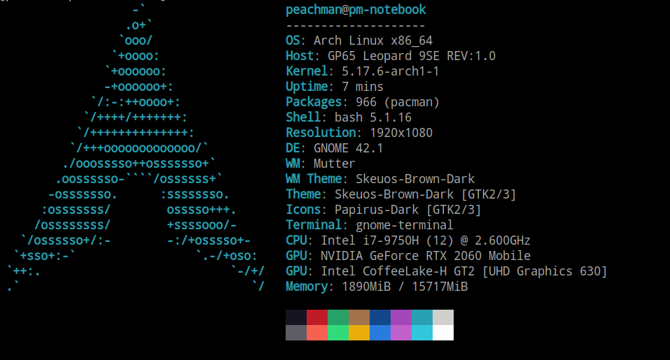

Igen, hasonló ok miatt tiltottam le én is, bár teljesítményben ez erősebb (rtx 2060)
Uazásnál nem gond, ha le van tiltva, de minden külső monitor portot (DP, HDMI, USB-C) az Nvidia kezel, így otthon már nem tudom majd használni a 4k monitort.Na, nem tudtam, hogy még létezik a Bumblebee. Valahogy el is feledtkeztem róla már jópár éve
Alapvetően nem is az volna a célom most, hogy 1-1 alkalmazást dVGA-n futtassak, míg másokat nem, hanem az, hogy ki-be tudjam kapcsolni az NVidia vga-t.
Nyugodtan belefér a dologba egy reboot is, hiszen a külső monitor miatt állandóan kell az nvidia vagy éppen utazás közben sohasem kell.Szóval erre volna jó valami kényelmes on-off megoldást találnom.
Más:
Nem sikerül megoldanom, hogy a gnome felület indulása után, user-ként tudja script-et vagy egy command-ot indítani. Esetemben most az imwheel lenne aktuális.
Próbáltam már systemd service-ként, .xinitrc és .config/autostart script-ként is, de sehogy nem futott le. Manuálisan kell minden rebootkor beírnom a terminálba.
Kérhetnék ebben valami segítséget?
Lenne majd 1-2 bash script amit indítanék user joggal. -

Sziasztok.
Laptopon milyen megoldás van arra, hogy váltani tudjak az NVidia és az Intel VGA között?
Alapjáraton inkább az iGPU-t használnám, nem az NVidia-t. -
