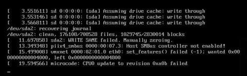

Ma frissítettem, és azóta nem bootol be. _Igazából eddig is kaptam hibaüzenetet, (ezeket is), de most teljesen kifagy..
(Ez még csak vmware teszt, de nem túl hízelgő, ha egyik frissítés után ezt kapom)

Nos.
Próbáltam ma pontos időpontokat szerezni a a logok miatt, de bezzeg abban a fél órában amikor teszteltem nem jött elő a hiba.. Ezt innentől nem igazán értem.Végigondoltam és az alaprendszer felrakása után a modemmanagert cseréltem le, mert a "gyárit" nem volt képes frissíteni.
Ezek után a logokban ezeket találtam a problémás időpont közelében.
Sajnos még nem tudom mit jelentenek, de nekem ez azt sugalja, hogy arra felé is kutakodjak.daemon.log
Nov 26 15:55:20 manjaro dbus[759]: [system] Activation via systemd failed for unit 'dbus-org.freedesktop.ModemManager1.service': Unit dbus-org.freed$
Nov 26 15:57:20 manjaro dbus-daemon[759]: dbus[759]: [system] Activating via systemd: service name='org.freedesktop.ModemManager1' unit='dbus-org.fr$
Nov 26 15:57:20 manjaro dbus[759]: [system] Activating via systemd: service name='org.freedesktop.ModemManager1' unit='dbus-org.freedesktop.ModemMan$
Nov 26 15:57:20 manjaro dbus[759]: [system] Activation via systemd failed for unit 'dbus-org.freedesktop.ModemManager1.service': Unit dbus-org.freed$
Nov 26 15:57:20 manjaro dbus-daemon[759]: dbus[759]: [system] Activation via systemd failed for unit 'dbus-org.freedesktop.ModemManager1.service': U$
Nov 26 15:57:51 manjaro vmnet-dhcpd: DHCPRELEASE of 192.168.96.129 from 00:0c:29:6b:20:0f via vmnet1 (found)everithing.log
Nov 27 15:55:22 manjaro dbus[761]: [system] Activation via systemd failed for unit 'dbus-org.freedesktop.ModemManager1.service': Unit dbus-org.freed$
Nov 27 15:57:22 manjaro dbus-daemon[761]: dbus[761]: [system] Activating via systemd: service name='org.freedesktop.ModemManager1' unit='dbus-org.fr$
Nov 27 15:57:22 manjaro dbus-daemon[761]: dbus[761]: [system] Activation via systemd failed for unit 'dbus-org.freedesktop.ModemManager1.service': U$
Nov 27 15:57:22 manjaro dbus[761]: [system] Activating via systemd: service name='org.freedesktop.ModemManager1' unit='dbus-org.freedesktop.ModemMan$Ugyanakkor a systemctrl status samba parancs kinemete disalbe volt.
A samba telepítésénél az smbd és a nmbd -t állítottam enalbe-re. Ezt nem is gondoltam, és sehol sem írják hogy kell.Holnap egész nap a manjaro-t fogom használni. Egyenlőre nem állítok át semmit.
Ha a hiba előjön, akkor végigpróbálom amit lehet. -
