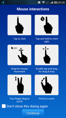

Elég körülményes. Jobb lenne ha lehetne futtatni valamivel az exe fájlokat

nekem hiába bökdösöm a telóm képernyőjét, nem reagál a gépem adatával.

lenne egy lehet "fura" kérdésem. android telefonon nem lehetséges valahogy exe fájlt futtatni? vagy teamwiever-el lehet a telóról távolról a gépi programokat befolyásolni, kezelni?
