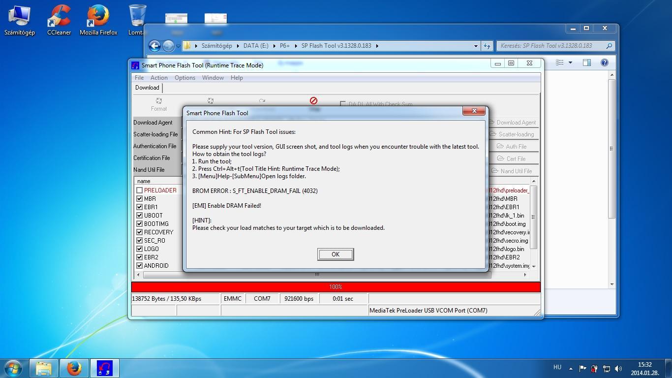

igen át van konvertálva flashtoolsora.
már vissza is tettem rá,mert egyszer sikeresen lefőztem a gépet(kb egy hete) és ezzel
a mentéssel sikerült a telefont életre kelteni.Miért irja ezt a hibát mindegyik flashtools ?
mi a konkrét gond ?
a scatter file vagy valami már ?? -

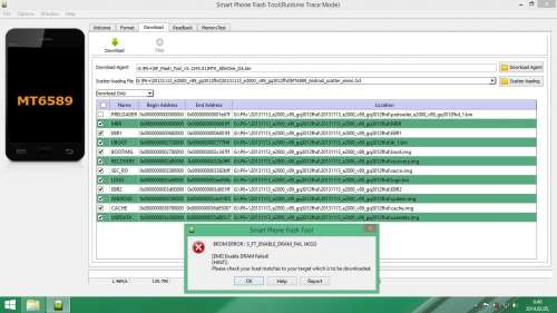

Sajna nem jött be egyik tipp sem.
2 flashtoolsal is próbáltam.
scatter file-t kimásoltam az MTKdroidTools-os mentésemből,
bemásoltam abba a mappába amit ráakarok erőszakolni a telóra,de akkor is ezt írja ki.
Ez a teló fut
LEFONE P6+ , CARPAD T6S , STAR P6 néven.
A needrom-on így van fent.
Van még ötlet ?Modellszám : 00_v89_gq3012fhd

Amúgy a teló Ulefone P6+
A needrom.com-ról van az official rom. CWM-et nem találok,csinálni meg nem tudok
))Ja amúgy próbáltam már 5. valahanyas Flashtoolsal, de az nem is kommunikált a telóval.
A 3.18.....valahanyas verzióval elndult a flashelés csak itt áll meg ahogy a képen látod.
A szóközt és az ékezetet nem figyeltem de délután megnézem.
Utána irom a fejleménytKöszi mégegyszer !
