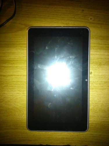

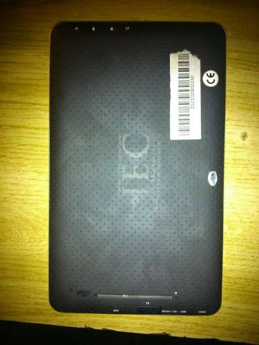

Egyik barátom hozott egy tabletet, hogy az android felirat után megáll a kütyü. Hosszabb utánajárás után, annyira jutottam h a tablet egy Rockchip rk3066 típusú. Hangerő fel + power gomb lenyomása után egy piros háromszöges android figura van a képen, rádugtam a gépre, feltelepített egy drivert, itt járok jelenleg. Mivel lehetne újratenni a szoftvert, illetve hol találok ehhez bármit is?
Előre is köszönöm!

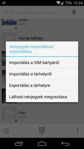

Krisz79 #8863 üzenetére
Akkor a számok valószínűleg nem a Google fiókodhoz kapcsolva lettek elmentve a készülékbe. Ebben az esetben nem működik a szinkron.
Legegyszerűbb megoldás: a készüléken a számokat exportálod az SD kártyára vcf formátumban. Ezután törlöd az összeset. Majd a vcf fájt a weben beimportálod a Google címtárba. Végül a telefonon bekapcsolod a névjegyzék szinkronizálását. Ekkor letölti a névjegyeket a készülékre a szerverről, és innentől kezdve menni fog a kétirányú szinkron. -
