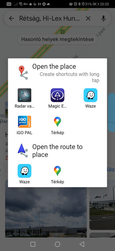

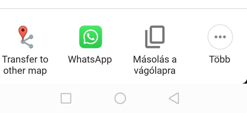

kesztió #47000 üzenetére
"Ez egyrészt Android 10-es vagy újabb oprendszerre már nem installálható"
Persze a Play storban már nem elérhető, de vannak alternatívák.
Na, hogy ne higgyünk vakon, ezért feldobtam a Map2Geot egy Samura, amin 13-as droid fut. Gond nélkül teszi a dolgát." Ha ehhez meg kell nyitani a Google Maps-et és nyomkodni kell a térképen (ami vagy pontos, vagy nem), már régen rossz."
Ha ez így van, akkor Te miért akarsz az adatbázisában keresgélni? -
