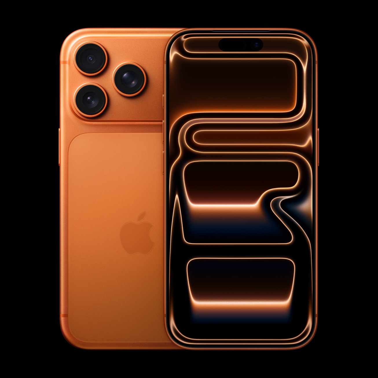

Az iPhone 17 Pro kozmosznarancs színben
Az iPhone 17 Pro kozmosznarancs színben (forrás: Apple) [+]
